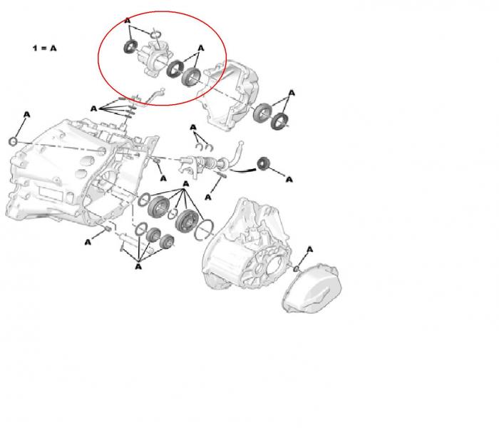

    Am observat ca imi picura ulei din cutie . M-am bagat sub masina am sters tot p'acolo , si am observat ca bratul planetarei din dreapta(acela pe plan orizontal) era plin de ulei , iar din locul unde intra planetara in cutie se prelingea ulei (de cutie) si ... "pic pic" pierd ulei din cutia de viteze.
    Sunt 99% sigur ca este vb. despre un semering uzat ,pe care vreau sa-l inlocuiesc. Intrebarea este "Cum?"
    A schimbat careva vreodata semeringul de planetara din partea dreapta ?
    Am demontat astazi aproape tot ce este necesar pt a avea acces la cutia de viteze . M-am inpotmolit cand am avut nevoie de o tubulara adanca de 11mm pt a elibera rulmentul bratului fix al planetarei din dreapta dar maine il scot . Incertitudinea mea este cum il inlocuiesc respectivul semering . Trebuie sa demontez ceva de pe la distribuitorul cutiei ? sau doar il trag afara cu o surubelnita pe cel vechi si il montez pe cel nou ?!
    Am cautat pe servicebox semeringul despre care este vb dar nu am gasit nimic concludent.
    Am atasat si o poza luata de pe servicebox in care am incercuit zona pe unde pierd ulei.
    Daca ma puteti ajuta cu ceva indicatii v-as fi recunoscator .

        Nu am reusit sa gasesc astazi semering nou si sa-l montez , in schimb am descoperit ca nu semeringul era vinovatul ci planetara sau mai degraba rulmentul de pe ea care s-a deplasat pe corpul planetarei. In concluzie la mine era semeringul bun numai ca planetara nu intra suficient in cutia de viteze astfel incat semeringul sa "calce" bine pe corpul planetarei . Din poze se intelege mai bine. Am pus o poza cu locul unde vine semeringul si 2 poze cu 2 planetare , una "ok" (cea din partea inferioara) si a2-a , cea de pe masina mea cu rulmentul depasat .. (

            Si eu initial am zis ca e semeringul vinovat , nu-mi imaginam altceva, chiar l-am si scos (are urme foarte slabe de uzura), dar dupa ce am scos semeringul (implicit scosesem planetara ) am observat la planetara ca inelul de fixare al rulmentului joaca pe "axul planetarei" . Am pus o alta planetara langa si am observat "neregula" despre care am spus de ea mai sus . Cred ca eu sunt un caz mai aparte , ma refer la faptul ca am avut probleme la planetara ci nu la semering (
