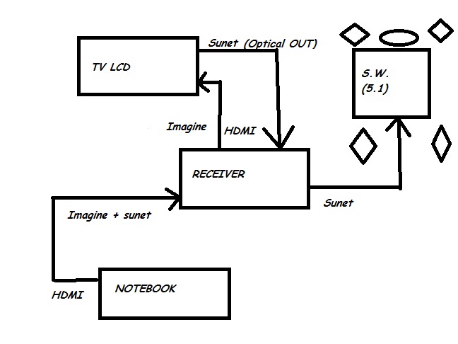

    Am luat-o razna cautand diverse solutii pentru a putea folosi un singur sistem audio care sa redea sunet provenind de la mai multe surse, pentru moment notebook si tv lcd, urmand, poate un PS3. Avand in vedere ca resursele financiare sunt in ton cu vremurile pe care le traim vreau sa profit maxim de fiecare banut in parte.
    Ce vreau eu de fapt:
    - la rec. voi lega un sistem audio 5.1 cu subwoofer activ;
    - vreau sa pot trimite muzica din notebook prin HDMI in rec si de aici in sist 5.1 de mai sus;
    - vreau sa pot folosi notebookul drept dvd player (dar mai ales pt winamp) si sa scot imagine din el prin HDMI in rec si de aici in TV LCD;
    - vreau sa pot trimite sunetul dintr-un TV LCD prin "optical digital out" in rec si de aici in acelasi sist ca mai sus
    va rog sa-mi recomandati un receiver de la "baza lantului trofic" daca imi permiteti exprimarea care sa poata face ce am scris eu mai sus. Am gasit de la Sony modelul STR DH 500, dar din pacate HDMIul de pe el nu stie decat de imagine, sunet nu, ceea ce inseamna ca nu pot folosi laptopul pentru winamp. Pacat, pretul era sub 1000 de lei. Nu ma pot intinde mult peste pragul asta. Deci... solutii?
    In mare parte este buna schema, parca asa am si vorbit cu mici modificari. Eu zic sa cauti un astfel de produs: http://www.kjglobal.co.uk/acatalog/T..._Selector.html , astfel spargi semnalul catre LCD si Receiver.
      Nu prea vad rolul conexiunii audio de la TV la Receiver / boxe. Este semnalul TV in Romania insotit de sunet 5.1?
        @SW, Receiverul face virtual, si eu la fel legat LCDul prin sistem pe optic si chiar functioneaza bine virtualui 5.1 si chiar 9.1.
        Pana la urma daca ai unde sa bagi cablurile (mufe In-OUT) si mai ales cum sa le pitesti sa nu se vada, nu vad de ce sa nu faci tot felul de combinatii astfel incat cand dai drumul la o sursa audio (LCD, DVD, MediaPlayer, etc.), indiferent de aceasta sa ai sunet in sistem.
          @Basti la ce mi-ar folosi acel "spliter" HDMI?
          Si legat de un receiver care sa-mi completeze schema de sus? Ceva recomandari?
            Din cate vad eu tu scoti din Laptop pe HDMI ca sa vezi pe LCD. Cum spui ca acel Sony nu stie de Video, spargi semnalul, astfel unul intra in Sony si utilizezi partea audio si unul in LCD si utilizezi partea video.
