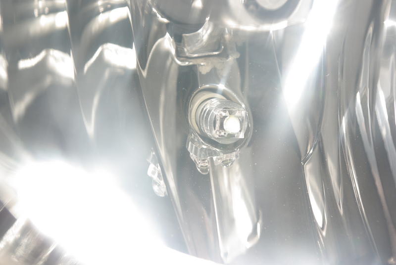

    Sambata trecuta mi-am montat xenon pe masina de 35w.
    La montaj oglinzile farurilor aratau impecabil, azi cand m-am uitat la ele arata ca in pozele de mai jos.
    Nu am mers cu xenonul aprins nici 10 km pusi cap la cap.
    Care este cauza ?
    1. Posibil imbatranirea farului, de cand am masina am mers permanent cu faza scurta aprinsa, iar acum xenonul sa-i fi pus capac
    2. Sarma de la becul xenon, cea care trece pe langa bec, la aprinderea lui sa trasmita tablei aceleia din jurul becului si aceasta mai departe oglinzii
    Cine poate sa vina cu o cauza plauzibila ?
    Nu este o exfoliere, mai bine spus oglinda este atinsa, ca si cum ar fi lovita, pare cum ai face scurt intre borna de la baterie cu firul de (+) de tabla autoturismului si raman urme.

                    UPDATE: M-am uitat la instalatie, greseala este la adaptor, in droser plusul care iese din el (centrul becului) are mufa in asa fel incat se leaga de minusul becului H7 (exteriorul becului cu sarma), deci becul H7 este legat invers ) de aceea mai fac fite la aprindere.
                    Am revenit cu 2 poze facute la oglinda cea mai avariata (sper sa nu influenteze in rau optica farului), sper mai clare ca sa vada si domnul Bogdan precum si cu poze cu legatura becului prin adaptor la droser.
                      Sebi, eu vad ca ti-a aparut "buba" si la becul de pozitie, ocolo care ar fii explicatia?
                      Insist asupra etanseitatii farului.
                        Nu e defect la pozitie , pozitia are o parte metalica care se reflecta in oglinda

                              La pozitie nu are nimic, inelul de la led se reflecta.
