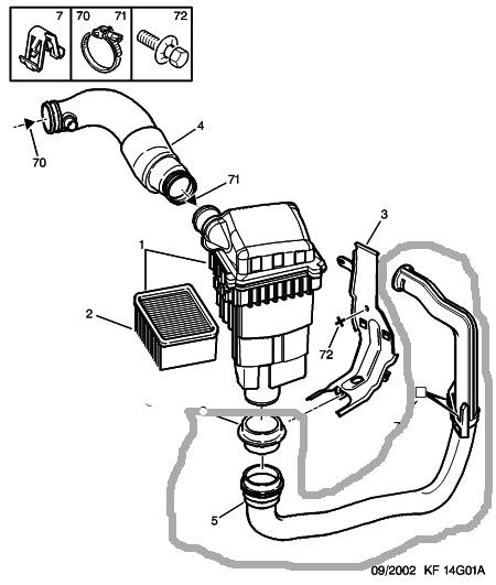

    Hello everybody, am o intrebare.
    Stie cineva exact pe unde vine furtul incercuit in poza de mai jos, ca nu prea imi dau seama. L-am avut scos deoarece masina a fost lovita in fata si acu nu mai stiu cum sa-l pun inapoi:-s. Multumesc frumos.

    ce ai tu in poza este un furtun la intrarea filtrului de aer - antirezonator, daca nu ma insel - este plasat sub filtrul de aer si duce jos pe in contraaripa stinga. Da jos filtrul de aer - se trage usor in sus - si ai sa gasesti pozitia tevii repede. Sau poti sa mergi si fara el, dar o sa se auda ciudat motorul odata ce ii dai talpa, chestia asta are un rol de amortizor la zgomotului produs la aspiratie..
      Subscriu la ce a spus Radu, sub filtrul de aer este si merge pana in aripa.
      Thektalin, lamurit? Se poate inchide?

        Salut, da, m-am lamurit, nu-l mai pun, vreau sa pun filtru sport un pic mai incolo si nu mai are rost. Multumesc de informatii.
