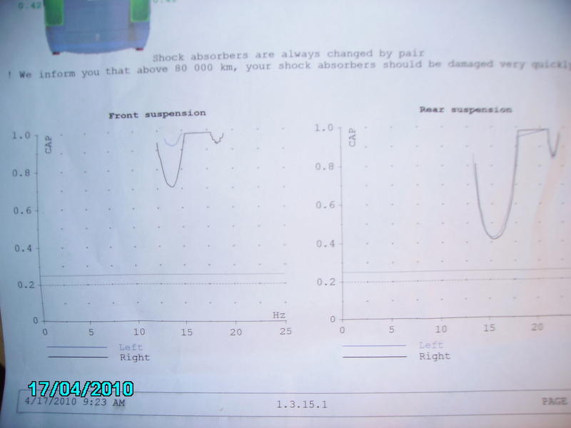

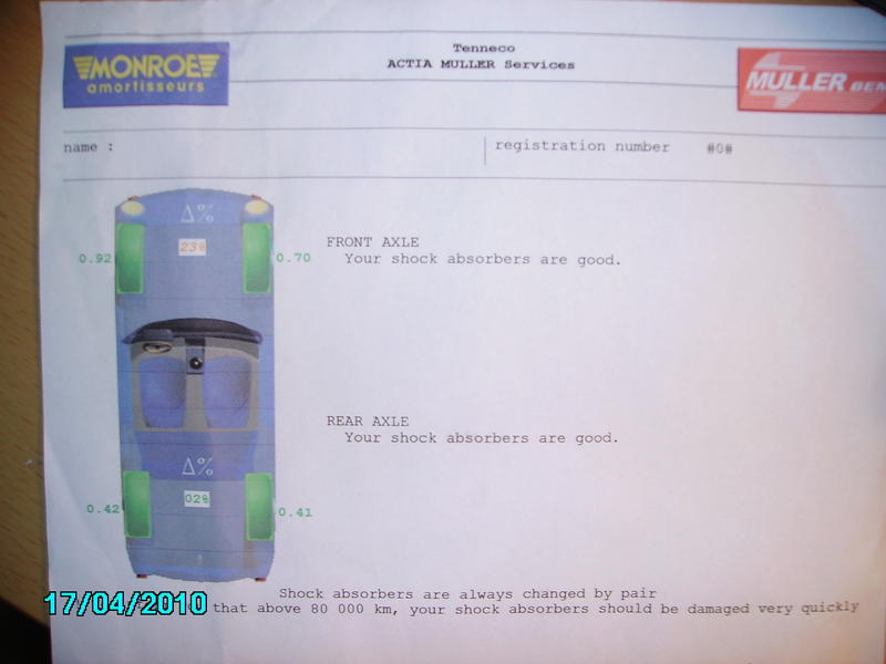

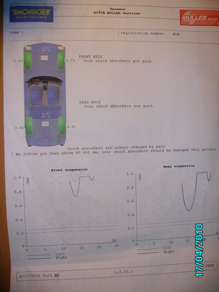

    Salut tuturor. cu ce sa incep...Astazi am fost in vizita la un tester auto o data cu deschidere unui magazin de piese auto Norauto in Bucuresti. Echipa de testeri era de la AUTONET...si am efectuat urmatoarele testari: testarea amortizoarelor, testarea uzurii anvelopelor, testarea incarcarii bateriei , lichidului de frana , si reglarea farurilor. Toate bune si frumoase...impreuna cu un amic cu o supernova ne-am bagat in rand pentru teste. Rezultatele la peugeot-ul meu 308 au fost f multumitoare relativ si le-am atasat in pozele urmatoare...cu exceptia testarii amortizoarelor. Precizez am deabia 4550 de km aproximativ iar rezultatele se interpreteaza astfel. 1-0.9 suspensie masini sport (spun cei de la tester), dacia logan din fabrica scoate un rezultat de maxim 0.35 la test amortizoare, o data. Mie mi-a dat o difierenta destul de maricica avand in vedere ca am obtinut 0.92 stanga fata si 0.70 dreapta fata , presiunea in roti fiind aceeasi. Comportamentul masini nu a dat de banuit de aceea e bine sa faci un test inainte sa mergi la revizie. Mi s-a recomandat sa merg pentru a rezolva problema la service avand in vedere ca masinuta este in garantie...astept pareri si totodata invit posesorii de 308 sa se prezinte daca vor la un test GRATUIT maine(in zona magazinului Auchan TITAN, magazinul norauto fiind in acceeasi locatie), pentru a compara rezultatele...

              Am fost si eu , rezultatele in poze , foarte misto gentuta primita cadou este groasa si super calitativa.
              Masina am luat-o second la ~65000 km iar acum are 103000km si nu am schimbat nici un amortizor , singurul lucru a fost o bieleta antiruluiu si urmeaza inca una acum. Ce ziceti de rezultate :-??

                        Eu nu inteleg ce-i cu acel 22% si 05%..chiar langa roti
                          de aceea am postat si eu rezultatele pentru a fi lamurit...:|
                            Cred ca este diferenta intre amortizoru stanga fata si dreapta fata respectiv stanga spate si dreapta spate. diferenta in procentaj... nu ?

                              S-a rezolvat am uitat sa postez...am fost la peugeot cu rezultatele testului si au efectuat testul gratuit masina fiind in garantie. Au iesit ok din toate pct de vedere96%-92% pe fata...si tind sa le dau dreptate celor de la peugeot .A fost interesanta experienta oricum.
