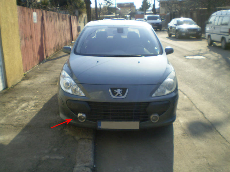

    Salut, am o mica problema la proiectorul de pe dreapta, clema cadrului de aluminiu de la proiector din partea de sus s-a rupt si rama aia atarna un pic (2-3 cm). Aveti idee cum pot sa rezolv chestia asta fara sa cumpar un proiector/ rama noua?

    [QUOTE=Arkon;369759]Salut, am o mica problema la proiectorul de pe dreapta, clema cadrului de aluminiu de la proiector din partea de sus s-a rupt si rama aia atarna un pic (2-3 cm). Aveti idee cum pot sa rezolv chestia asta fara sa cumpar un proiector/ rama noua? -- PUNE-I UN PUNCT DE LOCKTIDE SAU SUPERGLUE ORICE NUMAI SA LIPEASCA PLASTIC NU SA IL TOPEASCA, PT CA DEVREME NU AI DE CE SA DESFACI GRILAJUL DE LA PROIECTOR.ASA CU EL DESFACUT DE LA VIBRATII TI SE VA INDEPARTA TOT MAI TARE
