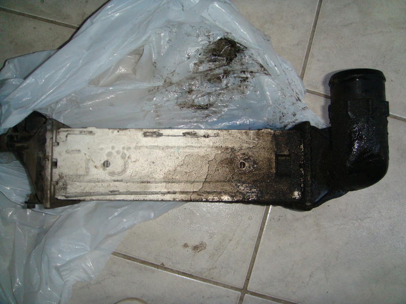

Salutare ,astazi am vazut ca radiatorul intercooler este spart in partea de jos si e cam mult ulei pe acolo .,Puteti sa-mi spuneti daca e normal sa fie ulei acolo si de unde vine ?.Pot sa mai merg cu el spart sa-u sa-l schimb imediat .Multumesc si bafta,...

In circuitul de racire (intercooler) este normal sa existe PUTIN ulei. Probabil ca vei auzi faptul ca nu trebuie sa existe gram de ulei in intercooler...asa este in teorie , pentru un motor nou-nout. In practica , insa , exista cel putin "vapori" de ulei . Nu este insa normal sa ai juma' de litru....dar cateva picaturi acolo n-au omorat pe nimeni. Cat despre faptul ca e spart intercooler-ul ...asta nu e chiar in regula , ar trebui reparat/schimbat cat mai repede.Beautiful wife , one of a kind child , Jack , Dunhill , Diesel ,Canon , AMD , Onkyo , Jamo , Akai , CCR , Beatles , 90's ...
Salut ,multumesc aurex pentru informatii. Am ceva ulei acolo dar nici jumatate de litru ,e acolo ceva dar cum uleiul se intinde ai inpresia ca e mult. Sigur trebuie schimbat ,dar mai intai as vrea sa-l repar daca se poate poate stii din ce e facut .Daca e din aluminiu nu cred ca merge . Multumesc din nou si bafta .
Se poate suda fara probleme, daca fisura este la vedere si nu intre elementele radiatorului. Daca pierderea este identificata pe la garnitura ce etanseaza corpul de aluminiu cu corpul de PVC, atunci se poate folosi Poxilina, Poxipol sau Victoplast.
Atentie: suprafetele trebuie sa fie bine curatate, degresate si uscate inainte de aplicare. Daca smirgheluiesti putin in jurul fisurii, o sa fie cu atit mai bine. Creste aderenta substantei folosite. Am vazut destule intercoolere sudate sau lipite si tin deja de ani buni. Ideea e sa se priceapa cel ce efectueaza operatiunea.
In caz ca n-o sa-ti iese figura sau fisura este intre elementi, o sa te cam coste un asemenea radiator.Odi profanum vulgus et arceo.

am avut si eu aceeasi problema cu intercoolerul si vreo 2 ani am mers cu el asa si nu sa intamplat nimik deosebit. am dat pe el 336 de euro, ma cam intepat inima dar asta e. cei de la peugeot vroiau sa imi ia 200 de euro pt montaj si am preferat sa il schimb singur, oricum din cate am inteles din cauza asta din cand in cand nu imi mai tragea masina, trebuia sa ma opresc si astept cateva minute si apoi mergea perfect.
