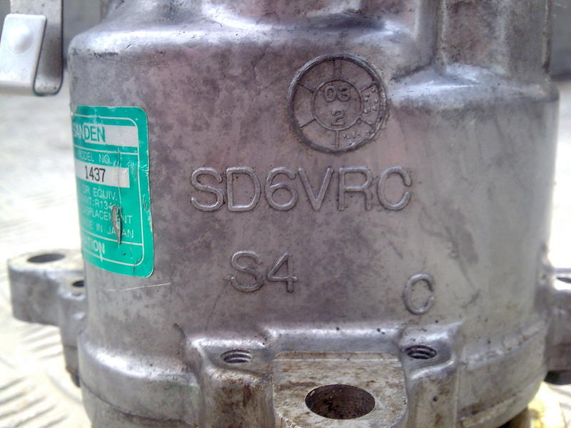

    Din cat am citit aici pe forum si cateva persoane cu care am mai discutat , foarte multi intalnesc aceasta problema si anume : Zgomot (suruit)si trepidatii de la fulia compresorului de clima.
    Multi mecanici gasesc foarte usor solutiile cele mai simple, "schimba fulia" sau in cel mai rau caz "schimba compresorul de clima" . Ba chiar eu am vandut un compresor de clima anul trecut , unui om care era "scos din sarite" de acel zgomot .
    Pentru a reduce costurile , va sfatuiesc sa faceti ca mine, sa inlocuiti doar rulmentul din fulie.
    Inainte de asta , asigurativa ca el este "sursa" zgomotelor. (la mine el a fost)
    Daca veti merge la magazine de piese auto , destul de greu sa gasiti acel rulment si va fi destul de scump. Eu m-am dus cu rulmentul in mana la un magazin de rulmenti, curele , semeringuri, garnituri etc si l-am gasit la pretul de 125 lei , producator koyo. Am atasat poze cu rulmentul nou si cel vechi ,
    De inlocuit nu l-am inlocuit eu , l-am inlocuit la un service .
    Un mecanic care este mecanic ci nu "tamplar" il schimba pe pozitie , nu demonteaza compresorul de pe masina , astfel "descarcand" clima.

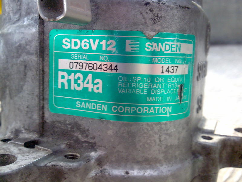

    Probabil (aproape sigur) cotele rulmentilor difera in functie de tipul compresorului.
    Rulmentul din poze este pentru tipul de compresor ... tot din poze !
    Sper ca aceste informatii va vor fi de folos!
    Bafta si spor la treaba !
    PS: Daca a mai facut cineva aceasta "operatiune" este binevenit sa mai completeze acest topic !
