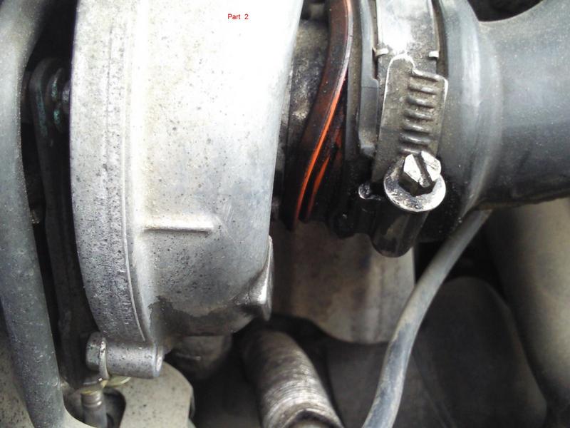

    Nu cred ca arunca ulei prin zonele incercuite in poze dar cel putin as vrea sa stiu ce reprezinta zonele incercuite si cum se numeste sau ce fel de garnitura este cea din poza 3.
    Erau urme de ulei in zonele respective, le-am curatat cu o carpa dupa care am mers cca 300km si inca sunt curate deci nu pare a scuipa ulei pe acolo. Garnitura din poza 3 este clar pusa prost, jumatate iesita, e ok sa desfac colierul si sa incerc sa o prind mai bine, se merita dusa la un service doar pentru asta?...In poza 2 habar nu am ce e acolo....daca cineva stie as fi recunoscator sa imi spuna daca pare ok sau trebuie umblat si pe acolo.

    garnitura colierului de la turbina o poti reaseza si tu,nu trebuie neaparat sa ajungi in service, iti trebuie doar o surubelnita.cat despre cealalta zona incercuita, nu-mi pot da seama exact daca este doar un suport sau este racordul de la gazele din carter.eu am diesel 2.0 si din pozele pe care le-ai pus nu pot sa vad exact ce este.
      In poza 2 este supapa pentru gazele de carter. Cauta pentru ca mai sunt posturi despre acesata problema in zona aia.

        Garnitura rosie i-ti sta asa pentru ca este rupta . Incearca o repozitionare a ei si in momentul stringeri colierului incearca sa o ti cu degetul pentru a nu mai iesi .
          se paoate curata acea zona din poza 2...trebuie sa desfaci acea conducta si sa cureti bine bine acea zona cu tot cu garnitura cu o carpa uscata...rezolvi problema pe un termen mai lung dar nu definitiv...

            @criastianumedrea are dreptate: garnitura aia portocalie e rupta. si la mine e rupta de vreun an de zile. nu se poate schimba separat, trebuie schimbat tot racordul turbo (furtunul ala gros de cauciuc). eu l-am schimbat odata (in garantie, acu' vreo 3 ani) din cauza acestor vapori de care vorbim acum, si l-am schimbat degeaba. tot murdara e zona si am renuntat sa ma mai stresez

                Va multumesc la toti pentru opinii, eu nu am probleme cu masina, merge absolut normal, doar ca garnitura asta mi-a sarit pur si simplu in ochi si ma cam streseaza modul in care este pusa...probabil in bataie de joc...o sa incerc sa desfac colierul si sa o pozitionez mai estetic...

                  ... garnitura aia portocalie e rupta. si la mine e rupta de vreun an de zile. nu se poate schimba separat, trebuie schimbat tot racordul turbo ...
                  Gresit.Respectiva garnitura rosie se gaseste doar pe original si costa circa 60RON.

                    mie si Eurial si Autokarma mi-au spus ca imi trebuie tot racordul, si costa 2 mil.
                    daca se gaseste separat cumpar 2! sa inteleg ca doar la euriali o gasesc? mai intreb odata, de data asta in alta parte.
                    @thedorino: nu o poti pozitiona mai estetic. garnitura aia e ferfenita si se mai tine in niste flenduri. probabil ca a fost stransa prea tare
