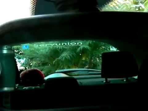

        A montat una de 308. Aici arata cum
        si pe aici da mai multe detalii.
