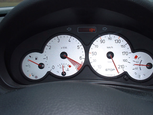

      Punctual legat de problema cu indicatorul de temperatura ulei. Daca ai bord ca cel din poza, pe "scala" paralela cu gradatiile de temperatura vezi nivelul de ulei (un fel de "joja la bord" daca vrei sa ii spui asa).

        Si app de treaba cu acul ala ..e dubioasa treaba ca din cate tin minte ..si tin minte bine ..Nu mi arata de fiecare data acelasi nivel acu ala ..

            App de indicatorul de nivel ulei ..Presupun ca singura data cand nivelul este afisat corect este atunci cand motorul a stat o perioada de timp oprit si ii pui contactu ?
