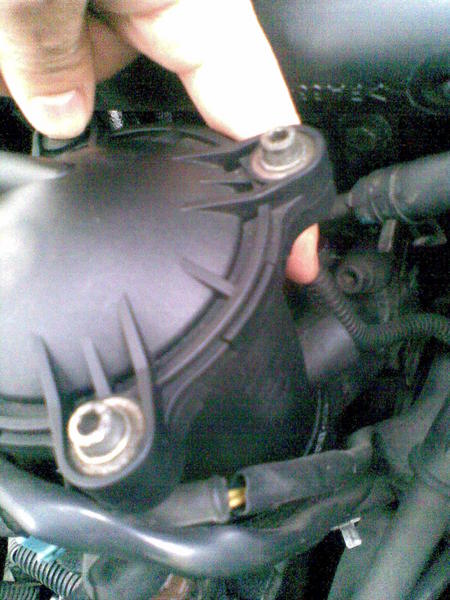

    am luat maisna de curand ai am vazut la motor ceva nereguli
    poza 053 - la mine nu e nici un furtun in locasul de sus al "tustiului"
    poza 54 - la fel
    poza 56 - e un furtun care nu duce nicaieri - unde tre sa se duc aacel furtun
    mersi mult

      am rezolvat-o cu furtunul ala
