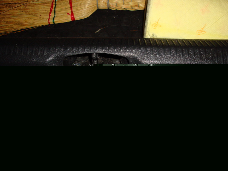

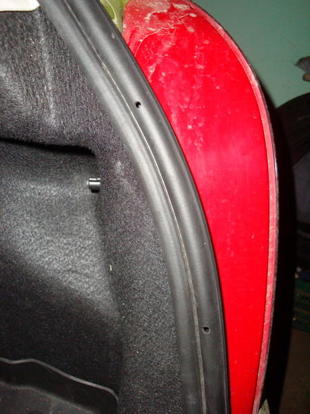

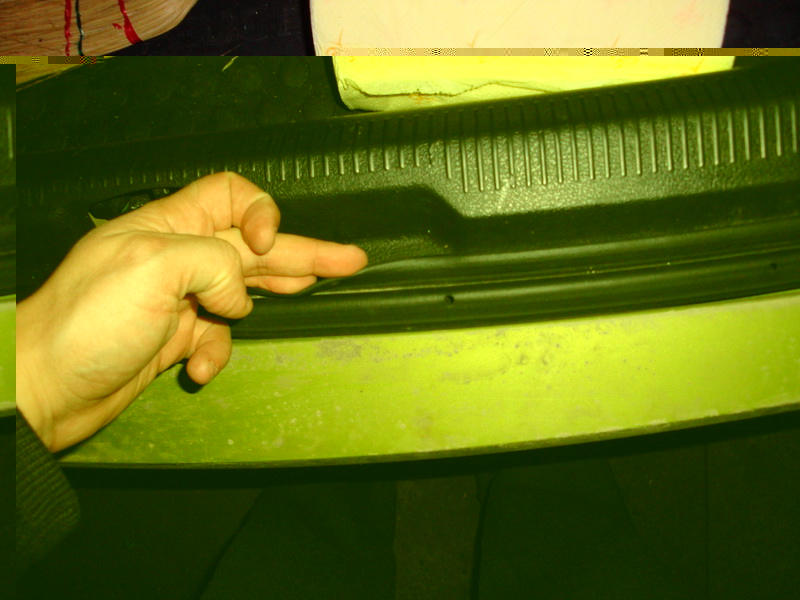

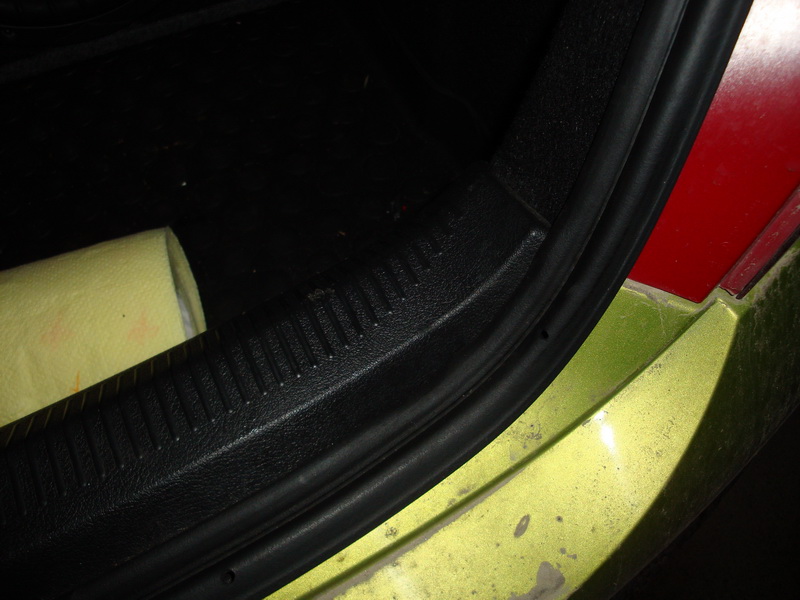

          Am revenit cu pozele promise.
          Chederul vine peste mocheta in lateral si peste ornamentul de plastic. La mine nu intra apa si spal masina personal cu aparat cu presiune.
