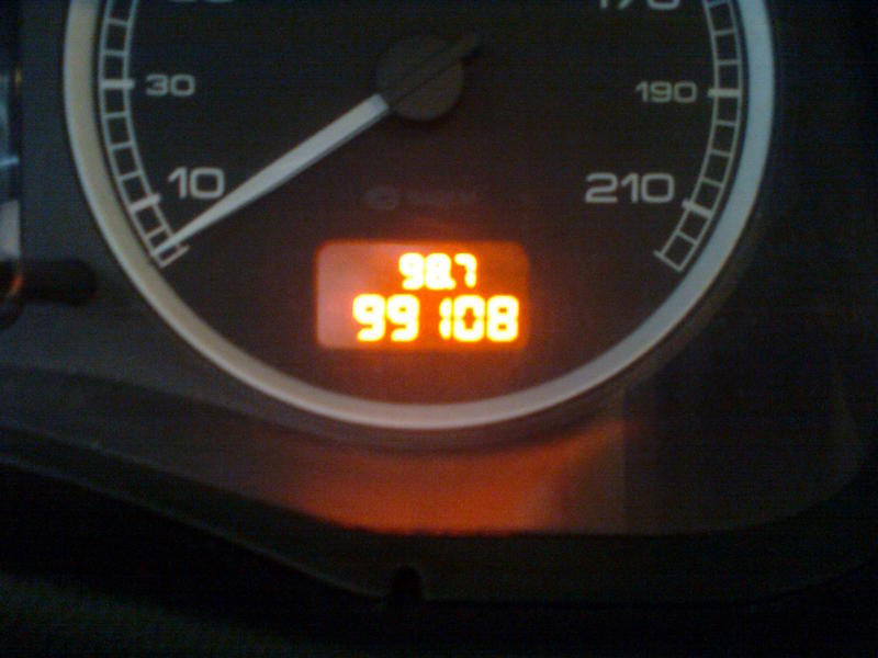

Revin cu poze !
NU s-a modificat nr de km al masinii !
In prima poza sunt ceasurile mele originalele , in a2-a poza , "noile" ceasuri pe masina mea si-n a3-a poza , "noile" ceasuri pe masina de pe care au fost demontate.
Acesta este cazul meu , repet , 307 2.0 hdi 2003
Pura speculatie : Cred ca la masinile cu km "smenuiti" la schimbarea ceasurilor isi revine nr de km reali !:naughty:
Dar totusi , unii colegi sustin ca le-a aparut km mai putini dupa ce au schimbat ceasurile .
Initiatorul topicului gabi74 vorbeste despre un 307 , Catalin Gheorghe are 406 iar ionutz2383 are un 206 , deci nu induceti in eroare !
PS : dupa ce schimb ledurile de pe unul din ceasuri , celalalt il vand (Numai in cazul in care vor mai merge dupa ce-mi bag eu mana-n ele).
Ambele ceasuri au km relativ putini 119260 respectiv 99108
) Deci doritorii de ceasuri cu km putini sa ma contacteze !
