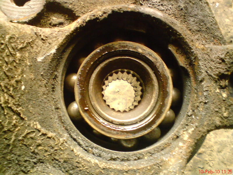

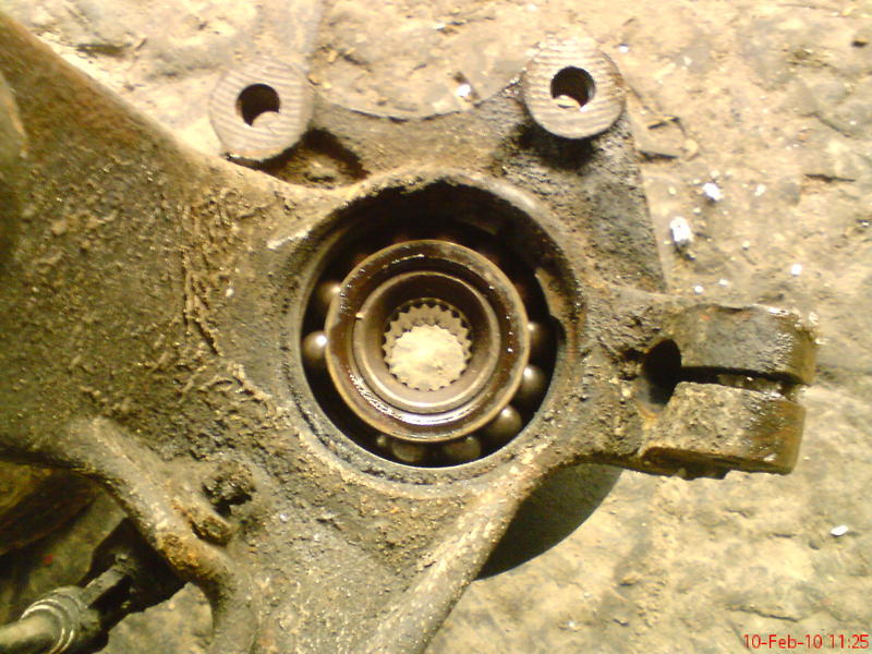

                    In prima imagine se poate observa cum distantorul bilelor(asa zisa cosarca,care la acest rulment este din plastic)) lipseste cu desavarsire.Acel rulment are o camasa exterioara si doua interioare ,iar montajul nu este unul foarte simplu daca nu ai presa.

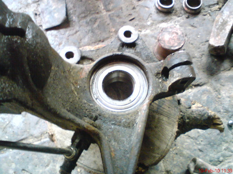

                      Prima si a doua poza sunt cu rulmentul vechi (FEBI) in momentul cand l-au desfacut sa vad cum arata (dezastruos). Celelalte 2 poze sunt cu SKF-ul.
                      Imi pare rau ca nu am facut si o poza cu cele 2 camasi (de plastic, cred ) de care zici tu. Erau fizic "mancate" si au cazut pur si simplu.

                        Si in a treia imagine se vede bucsa de bronz si ciocanul (care este cam ciupit) cu care s-a batut rulmentul.A bate in rulment nu e o lucrare "ortodoxa".parerea mea

                            Si in a treia imagine se vede bucsa de bronz si ciocanul ...
                            Acum am privit cu atentie.Pai daca au batut cu ciocanul camasa interioara pentru a intra in portfuzeta,aleluia rulment...:mad:
                            Daca trebuie introdusa camasa exterioara,OBLIGATORIU se foloseste un impingator pentru zona exterioara,nicidecum una pentru cea interioara.In acest fel socul lovirii s-a transferat prin role si cosarca lor de sustinere care produce DAUNE ireversibile.
                            Pentru rulmenti se foloseste presa hidraulica,unde poti controla forta de apasare.
