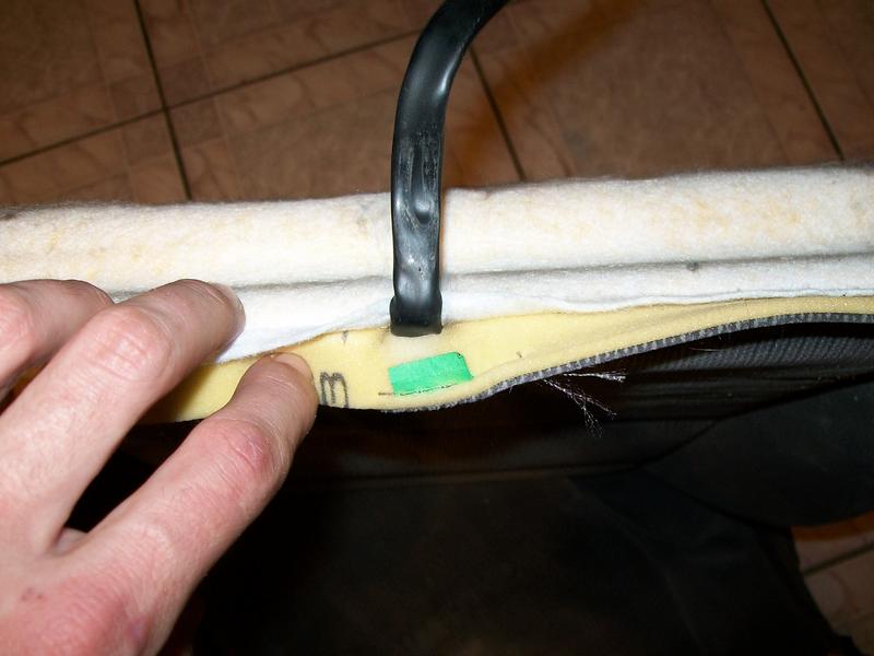

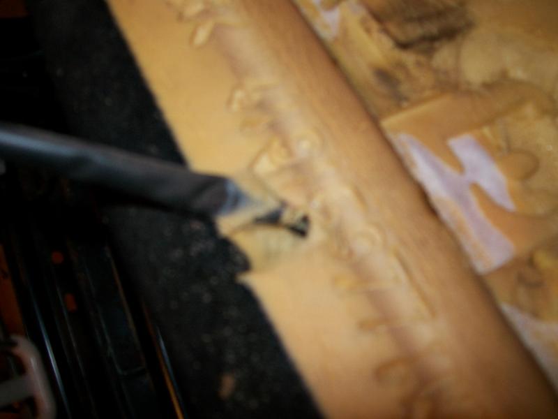

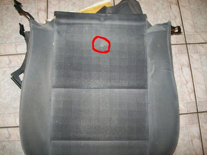

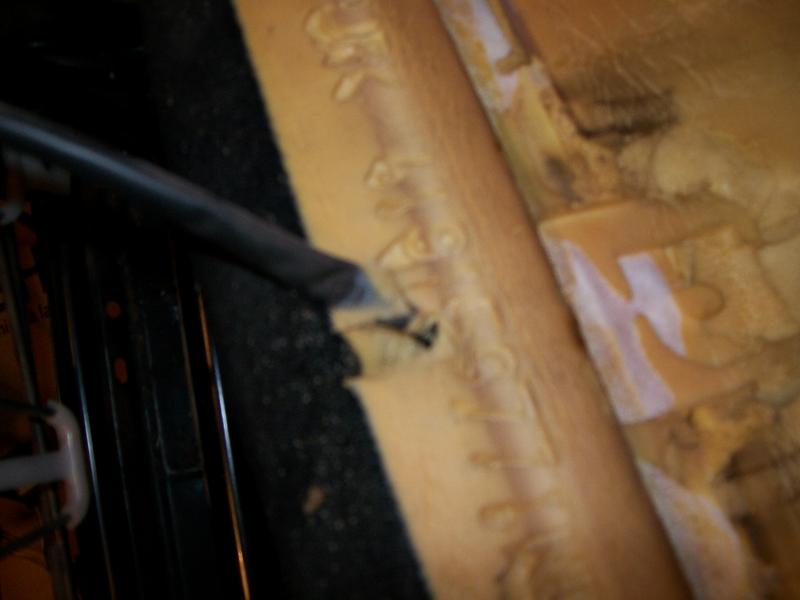

    Odata dat jos , demontati tot de pe sezut , manete , plasticuri , releu etc. Apoi sezutul scaunului va fi scos foarte usor de pe cadrul scaunului . Dezlipiti (prin rupere) tapiteria de pe buretele sezutului , in partea din spate , unde intra firele in burete sau taiati buretele pe interior. Daca nu vreti sa dezlipiti tapiteria puteti taia buretele din interior , pana aveti acces la acel senzor. Avand acces la el , lipiti firul rupt , montati tot la loc si ..... ar trebui sa mearga.
    Nu prea aveti cum sa stiti cu certitudine deca si la voi va fi acelasi defect . Recomand sa verificati cu un aparat de masura conductivitatea rezistentei si a senzorului.
    Rezistenta , dpdv fizic , este aproape imposibil sa se rupa , puteti chiar daca sariti cu picioarele pe scaun , ea nu se va rupe pentru ca e foarte tare si este asezata in sezut astfel incat sa previna ruperea ei. Deci va asigur ca rezistenta nu se rupe , contrar spuselor vehiculate pe forum cum ca s-ar rupe cand te sprijini cu genunchiul in scaun. Se rupe , dar nu rezistenta , ci firele de la acel senzor.

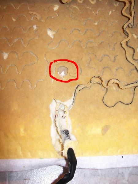

    Intrebare: in poza 8 cum le numeri de sus, firul mai gros este de la senzor celalalt este de la rezistenta sau sunt pe aceesi mufa?
    Sau care este de la rezistenta sa il masor sa vad daca este intrerupt.
    Acu am vazut rezistenta este aia serpuita si a fost montata unde se vad semnele pe burete poza 11?
    Senzorul este defect sau doar a avut firul rupt, pe de alta parte poti lipi firele direct si e ca si cum ar fi mereu cineva pe scaun.
    Ps. multumim de poze sa stim ca acolo se umbla delicat sau deloc, maine demontez si eu scaunul si verific senzorul si rezistenta sau poate scot mufa fara sa demontez scaunul.

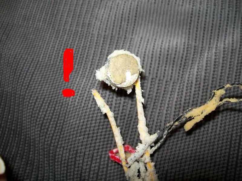

      Sunt pe aceeasi mufa , si rezistenta si acel senzor . La mine firele galbene duc la senzor , celalalte la rezistenta . In cazul meu a fost firul rupt de pe senzor , cum se vede in poza . Iar despre unirea firelor , nu stiu ce sa zic , nu stiu exact ce e ala , senzor ,sau ce o fi ... Dupa capul meu este ori senzor ce detecteaza daca este o persoana asezata pe scaun , ori senzor de temperatura , ceva termostat care sa intrerupa alimentarea cand se incalzeste rezistenta prea tare.

              @bucata M-am gandit ca sezutul este mai uzat decat spatarul , de aceea am presupus ca defectul este in sezut. (acolo a si fost :naughty Plecasem de la premiza ca s-a rupt rezistenta pt. ca m-am tot rezemat cu genunchiul in scaun .

                    Se demonteaza suportul lateral de la scaun unde vin comenzile electrice ale scaunului (foto1) apoi se desface pielea care este prinsa pe rama scaunului se ridica partile laterale (foto1 pana in linia galbena) pielea ce vine pe sezut este prinsa de buretele scaunului cu niste inele metalice dispuse cam ca in poza 2 cercurile cu rosu. Se desfac prin fortarea inelului pana devine un C, inelul prinde pielea de burete prin niste sarme bagate si in piele si in burete. Undeva in partea din spate unde este cercul galben este un contact termic ce taie curentul cand rezistenta se incalzeste prea tare, acolo vin prinse si firele de curent. Intai se verifica daca vine curent acolo apoi se scoate mufa firelor si e verifica continuitatea rezistentei cu un aparat de masura. In principiu daca este rezistenta intrerupta care arata cam ca in poza 2 cu albastru se desface pielea si se cauta unde este intrerupta, ar trebui sa fie un pic buretele ars. Se leaga rezistenta se lipeste cu letconul se verifica continutatea apoi daca este ok se baga mufa si se porneste motorul se apasa butonul de incazire. Daca se incalzeste rezistenta atunci se izoleaza cu silicon rosu si spre partea cu buretele si pe partea cu pielea sa nu se incalzeasca rezistenta sau sa arda ceva pe acolo apoi se monteaza totul in sens invers.

                      Senzorul acela nu are nimic.
                      Firul s-a intrerupt. Adica s-a ars rezistenta. Acum am lipit-o si urmeaza sa asamblez scaunul la loc. Daca observam de la inceput locul ei(la 5 cm de margine) nu mai dezlipeam tot scaunul dar asta e.

                        Nu cred, unul e senzor de temperatura altul de prezenta.

                              @bucata La mine , mergea ledul din buton dar nu mergea incalzirea , problema era la senzor . Am mai depistat problema la senzor , tot pe un 307 . Acum am "gadilat" acel senzor prin tapiterie pana a pornit incalzirea .Tot asa , ledul mergea , scaunul nu se incalzea. Bafta !
