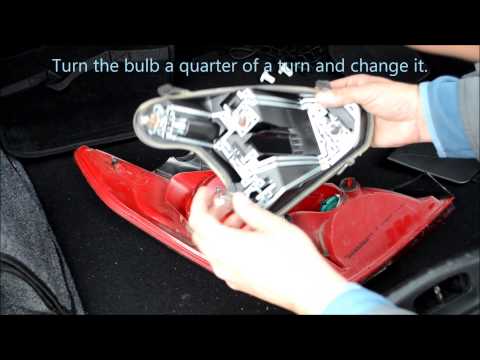

    Cum becurile de pe spate au inceput sa se arda, mai jos prezint modalitatea de inlocuire a acestora.
    Tripla este fixata cu doua piulite din plastic, accesul la acestea se face prin eliminarea capacului din capitonaj ce se afla in dreptul fiecarei triple, in portbagaj.
    Aici se vede capacul
    Prin tragere se scoate capacul pentru a facilita accesul la mufa si piulite.
    Se scoate mufa de alimentare.
    Urmeaza desfacerea celor doua piulite albe.
    Se trage tripla cu atentie inspre spate, va opune ceva rezistenta in partea superioara, trage cu atentie pentru ca e o clema ce tine.
    Tripla scoasa.
    4 cleme fixeaza suportul becurilor pe lampa, mare atentie a nu le rupeti.
    Aici se gasesc 4 becuri: 2 bucati tip P21/5W pentru stop frana si pozitie, respectiv 2 becuri pentru semnalizare si lumina mers inapoi (dreapta) sau lampa ceata (stanga).
    Montajul se face in ordinea inversa demontarii, atentie la cleme cedeaza destul de usor.
    Atentie !
    - este recomandat sa lasati becurile sa se raceasca cel putin 2 minute inainte de a le scoate deoarece temperatura unuia poate ajunge la 200 de grade Celsius in timpul functionarii;
    - pe cat posibil nu puneti mana pe suprafata din sticla a becului deoarece exista riscul de depunere a grasimilor si impuritatilor ce in timpul functionarii becului, datorita temperaturii mari, exista posibilitatea sa produca o supraincalzire si implicit deteriorarea becurilor, daca totusi se intampla sa puneti mana inainte de montaj stergeti usor becul cu o laveta moale imbibata intr-o solutie usoara de alcool.
    - nu toate becurile ieftine sunt si bune calitativ.
    Sper ca am reusit sa fac un tutorial pe intelesul tuturor, sa nu aveti nevoie sa schimbati prea multe becuri .
