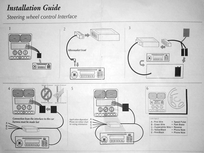

    Pun in anexa poza kitului de instalare, practic este vorba de o extensie de fire cu o ramificatie catre un device care interpreteaza comezile de pe stalk si le transmite catre cd. Problema de instalare a fost ca datorita spatiului cam mic in spatele cd-ului, a trebuit sa tai ( refac ) toate cablurile ca sa elimin mufele cu care vine kit-ul. Practic in loc sa fie 4 mufe ( 2 initiale + 2 extensia ) acuma sint doar 2 mufe + cutiuta.
    A fost de munca vre-o ora cu letconul sa tai firele si sa refac lucrarea, dar merita.

      nu e mare lucru facut, practic am folosit mufa care intra in cd player ( cea cu care estre livrat cd playeru ) si am lipt firele ( alimentare, boxe ) la mufa ISO standard in poza mea, cea din stinga. firele pentru telecomanda au ramas in mufa iso si se duc la cutiuta minune, din care prin firul stereo la cd player in spate la mufa lui de telco.
      Stalk'ul este cel original al masinii, cel din spatele volanului..
