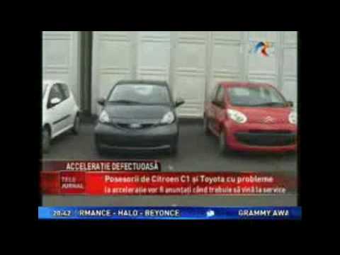

    Chemarea inapoi in fabrica pentru o defectiune ce tine de pedala de acceleratie, care poate produce o accelerare involuntara, va afecta aproximativ 10% din modelele Peugeot 107 si Citroen C1, a spus intr-un interviu acordat Bloomberg purtatorul de cuvant al companiei, Jean-Marc Sarret.
    Ați primit careva vreun telefon? Știți mai multe despre ce mașini sunt afectate?
    Peugeot 107 1.0E Rosu
    Se pare ca am fost imformat gresit. Se pare ca toti ar trebui sa fim rechemati. http://blog.toyota.co.uk/list-of-eur...cted-by-recall. Vor fi rechemate inclusiv aygo (2005-2009). Deci in aceeasi oala facem parte si noi. Acum depinde doar de Grupul PSA (Peugeot Citroen) cum vor actiona. Mai multe detalii si mai clare gasiti aici: http://www.automarket.ro/stiri/peuge...ota-28017.html. Nu inteleg de ce 10% din 107 si c1 vor fi chemate daca toate modele aygo (2005-2009) sunt chemate, iar ale noastre sunt construite pe aceeasi platforma.
    CIRCA 1.000.000 DE EXEMPLARE AFECTATE
    "Pentru Peugeot 107 si Citroen C1 vom initia campanii de rechemare in service identice cu cea anuntata de Toyota pentru Aygo", a anuntat astazi un purtator de cuvant al grupului PSA Peugeot-Citroen. Oficialul francez nu a indicat insa numarul unitatilor afectate sau momentul in care va incepe recall-ul. "Ne aflam inca la faza de investigatii, pentru a vedea exact cate modele sunt afectate", anunta acesta.

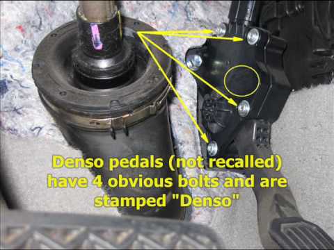

        Adevarul e ca la mine arata altfel mecanismul de prindere la aceleratie decat in clip. La voi cum e ?
        my car : pejo 107 GLIu
          Nu stiu cum este la voi (C1 fara ESP), dar de la pedala mea de acceleratie, pleaca un cablu ca la Dacie, ce duce pana la clapeta de acceleratie de la motor. Sistem pur mecanic
          Problema apare la pedalele de acceleratie electronice, care dupa cate stiu eu au fost folosie doar buburuzele cu ESP.

                          TOATE C1/107/Aygo care au acceleratie electronica vor fi rechemate. Asta inseamna doar modelele cu ESP, adica foarte putine.
                          Daca nu aveti ESP la buburuze stati linistiti :ninja:

                            Să începem cu problema, după cum se poate observa în schiţa de mai jos frecarea şi presiunea face ca acei "dinţi" să rămână încleştaţi, cauzând o poziţie a pedalei de acceleraţie apăsată. Acest lucru se întâmplă însă doar după apăsări accentuate şi repetate, materialele pierzându-şi proprietăţile.
                            Soluţia Toyota este cât se poate de simplă şi parcă e făcută în maniera zidarilor dâmboviţeni, mergând pe principiul "îi mai băgăm un adaos şi o rezolvăm". Astfel inginerii au ataşat o placă de oţel pe post de tampon pentru acea pârghie, atenuând tensiunea din mecanism . Pare o operaţiune foarte simplă, ceea ce este o veste bună pentru proprietari, care nu vor trebui să se despartă prea mult de maşini. În plus Toyota, a anunţat că unele service-uri vor fi deschise 24 de ore şi că operaţiunile vor începe în această săptămână.
