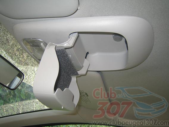

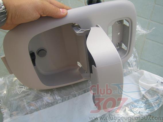

    Am eu un pont pentru montarea suportului : http://www.***********.es/bricos/22-...ortagafas.html .Sper sa nu fie considerata reclama.Cateva poze :

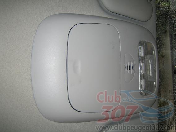

    In a 3-a poza e decupat din tapiteria de pa plafon sau mi se pare mie ? Asa este, a fost taiata tapiteria .

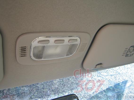

    Stiti cumva cum pot schimba becurile de la plafoniera care apare in a doua poza, am incercat sa trag de ea sa o scot dar nu merge si mie teama sa nu rup ceva pe acolo.Se poate scoate cumva doar sticla sa inlocuiesc becurile deoarece sunt arse?
    Peugeot 307 SW 1.6HDI 110CP FAP
      Cu varful unui ac sau cu o surupelnita subtire se scoate plasticul transparent si se vad cele 3 becuri.
