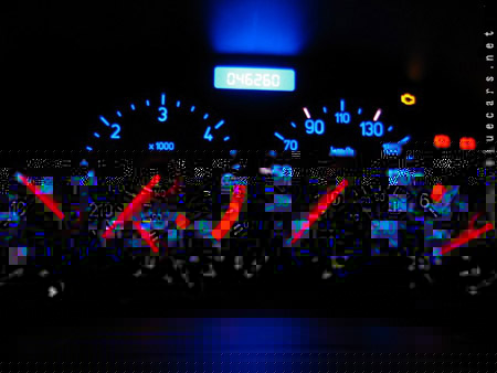

Si eu m-am chinuit destul de mult sa le desfac, norocul meu a fost ca aveam alte ceasuri din dezmembrari care erau stricate si le-am desfacut alea prima data ca sa vad cum se desface. O sa fac azi niste poze la ceasurile alea stricate sa vezi cum se desface. Am observat si eu ca este ceva folie colorata sub cifrele la la kilometraj si turometru, ca dupa ce am desfacut ceasurile m-am uitat prin folia aia de la ceasuri catre soare si vedeam portocalii cifrele, deci nu cred ca se poate face nimic, desi am vazut ceva poze cu bord de 206 modificat(pun si poza sa vezi si u), poate ne mai ajuta cineva daca stie. Revin mai tarziu cu pozele cu dispayul demontat.

Incearca si vezi daca poti defolia un ceas din alea stricate si sa scoti foita portocalie. Arunca o privire http://www.peugeotclubromania.ro/for...bord-307/page2.Daca observi la ceasul de km nu mai are semnele 50, 90, 130 presupun ca a reusit sa scoat folia portocalie

Poza nu este de la masina mea
era doar sa ne facem o parere. (Daca observi la ceasul de km nu mai are semnele 50, 90, 130 presupun ca a reusit sa scoat folia portocalie)
