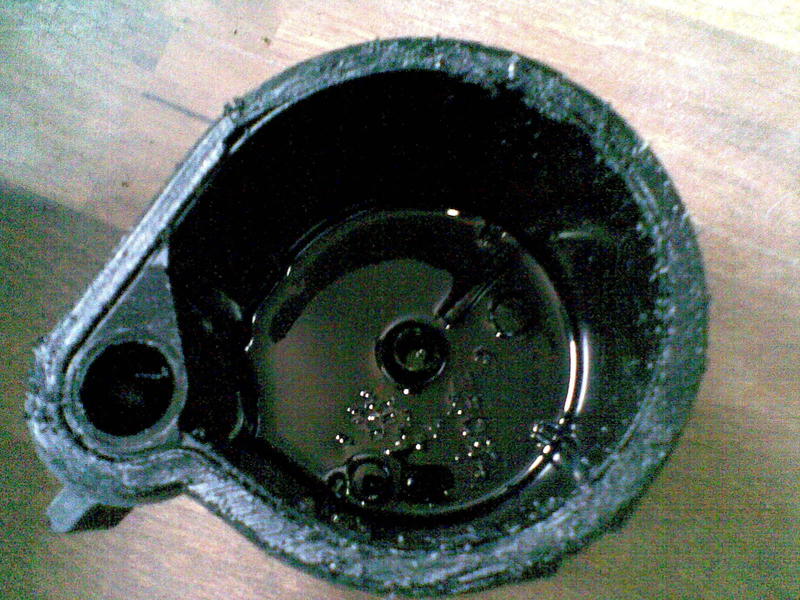

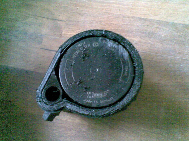

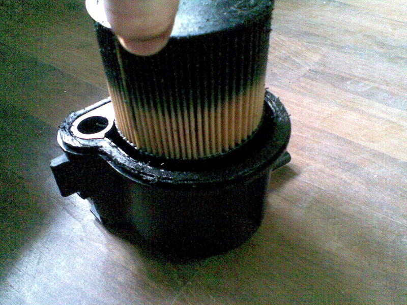

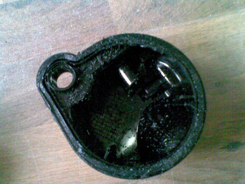

Nu stiu exact ce sunt dar sunt 2 sonde .Una este pe laterala filtrului si una este sub filtru.De curiozitate l-am taiat pe cel vechi sa vad ce este in el . Puteau sa faca un sistem de dechidere al filtrului sa se poata schimba numai elementul filtrant,banuiesc ca era mai ieftin!Respect oamenii care isi respecta masina!!!
