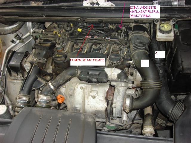

Se demonteaza capacul de plastic de pe motor, furtunele 1 si 2. In pdf-ul 1 pus de Basti (multumesc, mi-a fost de folos) sunt reprezentate cu albastru. De asemenea, tot acolo se poate vedea filtrul de motorina. Acesta are vreo trei mufe si doua conducte care trebuiesc deconectate inainte de a fi scos afara. Pt cei neavizati, ca mine, or sa aiba surpriza ca filtrul nou sa arate diferit fata de cel scos de pe masina. Asta din cauza ca filtrul nou nu are preincalzitor (este notat cu 5 in pdf) si trebuie scos de pe filtrul uzat si pus pe cel nou. Eu am sunat pe adioperator, care m-a luminat cu chestia asta (multumesc, pe aceasta cale).
http://postimage.org/image/20ixn8bic/
In poza aceasta o sa observi undeva in stanga intre capacul care acopera motorul si cel care acopera vasurile de apa este un fel de "basicuta", adica o mica pompa care trebuie sa apesi pe ea pana cand se intareste in cazul in care schimbi filtrul de motorina, ramai fara motorina etc. Este specific celor care nu au pompa in rezervor si sistem de injectie Siemens (parca). Daca te uiti in poza lui @g33k iti arata unde este pompa de amorsare la 1.6hdi.

Am si eu o curiozitate..Am achitionat filtru de motorina azi pentru 1.6 hdi si am inteles ca trebuiesc sa demontez niste senzori de pe cel vechi. Filtru de l-am luat este cu tot cu acea cutiuta neagra. Dupa ce il desfac pe cel vechi si pun pe cel nou pe ce pompa trebuie sa apas ca nu gasesc? Este cea de deasupra filtrului de aer? Eu trebuie sa desfac cutiuta aceea pe care am cumparat-o sau cum..ca nu inteleg
Nu stiu ce motor ai tu dar la mine, 1.6hdi 90cp fara fap am doar o mufa care o dau jos si furtunele aferente. Din cate stiu nu toate sunt prevazute cu senzor de apa in ele.
Dupa ce il schimb apasa de cateva ori pe basica aia de deasupra injectoarelor.307c black 1.6 hdi 90hp ; 107 red 998cc 68hp
