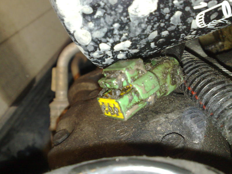

mufa necunoscuta. o recunoaste cineva?
  • mufa necunoscuta. o recunoaste cineva?
    salutare.
    am observat zilele trecute, cand am schimbat filtrul de ulei si toate cele, ca langa acesta atarna o mufa verde. Uitati-va in poza. Are idee cineva de unde poate fi ? Sau daca exista un cod al culorilor, pentru a o identifica ?
    Da, prin zona si tot verde e una pe capacu de la filtru de motorina.

          Mie imi pare mufa 18.

            Parerea mea,ce am observat si la a mea, 1.4 benzina 2002,modelul multiplexat,nu aveam proiectoare dar aveam mufele si firele trase pentru proiectoare trebuia decat activata chestia cu proiectoarele din calculator,eu aveam 2 mufe din acelea cam tot pe unde se situeaza mufa ta,uite-te mai bine poate ai si tu 2 mufe .

              Salut.am un peugeot 206 1.9 diesel din 2000 motorul acela aspirat fara turbo si citind acest subiect mi-am adus aminte ca am si eu pe undeva pe langa filtrul de motorina doua cabluri care parca au fost desprinse de undeva.Este vorba de pozitia 1 si pozitia 2 mufa aceea albastra si se intalnesc undeva la pozitia 3 lipite intr-un manunchi fara sa aiba legatura una cu alta,sunt prinse cu banda adeziva,asa sunt de cand am cumparat masina.

                mentionez ca e modelul 1.4 benzina, 75 de cai
                nu imi pare mufa 18, pt ca aceea are 2 pini, iar a mea 3
                si inca o intrebare. are cineva idee de unde sa iau firul cu informatia vitezei? Am inteles ca ar trebui sa fie in mufa iso de la casetofon, dar la mine nu e tras. O schema explicata a mufelor ce intra in bord ar fi de folos.

                    Nu stie nimeni despre ce este vorba?

                      Mufa verde
                      Mufa respectiva face parte din cablajul motorului ( varianta generica) si foloseste la cuplarea senzorilor de temperatura ulei/nivel ulei-la modelele care au aceste instrumente de bord integrate in varianta de tablou de bord (aka "Instrument Panel")
                      (referinta-manualul Peugeot 206 1998 to 2001 Haynes Publishing cod intern 3757-wiring diagrams 12.31 /diagram 5)
                      Daca te intrebi unde ajung cele trei fire, iata raspunsul -fara ramificari suplimentare la mufa Galbena cu 26 de pini din spatele tabloului de bord-pinii 19,20 si 21
                      Pe masina mea am aceeasi mufa "in aer" la baza adaptorului pentru relocarea filtrului de ulei /spatele compresorului AC.
                      Tabloul de bord nu are temperatura ulei (1.4 benzina/75 CP)si nici nivelmetru ulei.
