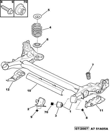

Din cate am citit suspensia spate: roti independente, brat tras, bare de torsiune transversale, amortizoare hidraulice si arcuri elicoidate.
Nu esti multumit de stabilitate de doresti sa ii faci modificari ?Last edited by Basti77; 02-02-2010, 06:23 AM.
Ba da, stabilitatea e OK dar daca upgradezi barele de torsiune spate micsorezi efectul subvirator. Asta urmaresc. Si mai e o chestie pe care o intuiesc: cred ca daca pui o bara mai groasa rigidizezi si mai mult spatele si poate mai scap si de o parte din troncaneli. Intuiesc ca e asa dar nu stiu daca intradevar va avea si efectul asta.
Uite puntea spate si puntea fata.
