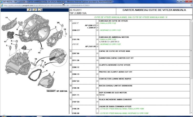

                  Salutare . Am gasit busonul de golire slab ,l-am strans dar nu il gasesc pe cel de completare . 307 sw din 2007 1.6 hdi . Are cineva o poza ceva detalii ?
                    Sper sa te ajute.
                    Reperul 6 - capacul de aerisire. Se scoate, situat langa contactul de R. Il tragi afara, bagi un furtun (~20cm) subtire lagat la o palnie si pui uleiul
