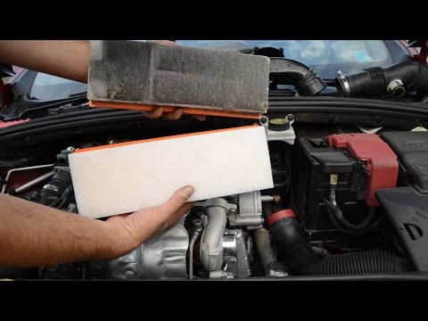

      Desi topicul e mai vechi vin cu cateva probleme legate de carcasa filtrului de aer. Operatiunea de schimbare a filtrului de aer a facut-o mecanicul, acum cateva zile. Din pacate nu a putut fixa bine acea carcasa deoarece lipsesc niste garnituri de cauciuc, tampoane de cauciuc, care sa fixeze cum trebuie acea carcasa. Din pacate carcasa ajunge pe niste piese din metal, cred, genereaza un zgomot care te duce cu gandul la cine stie ce defectiuni. Intrebarea este : cum se fixeaza exact acea carcasa a filtrului de aer, se gasesc acele tampoane de cauciuc, mai sunt si alte zone de prindere, poate suruburi care mecanicul meu nu le-a vazut? Oricum, daca incerc sa misc putin de tubulatura de admisie aceasta joaca in toate felurile si de aici , cred, zgomotul de speriat. Am cautat in tot forumul si intr-adevar mi-am dat seama ce e o treaba serioasa, grea si migaloasa dar daca am piesele si sculele necesare incerc sa mai desfac odata, cu rabdare si sa prind, fixez, carcasa bine. Am cautat si pe servicebox dar nu m-am lamurit exact asa ca apelez la voi! Multumesc!
      Peugeot 307 SW 1.6 HDI 2006 9HZC
        Acele garnituri de pe suport (doua garnituri) le-am pierdut si eu, in schimb am reusit sa le gasesc codul si le-am inlocuit. Problema este ca acest lucru se intampla acum vreo 6 luni si nu mai retin acel cod, dar voi incerca sa dau de el

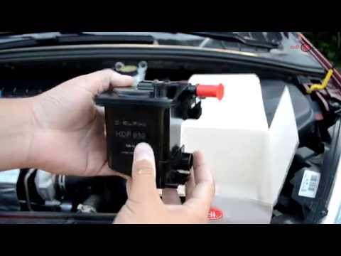

          Tutorial video despre inlocuirea filtrului de motorina 1.6 HDI
            Filtrul e identic, indiferent ca vorbim de 1.6 HDI 90cp sau 109-110cp( ma refer la cod )? Oricum, multumiri pentru acest video, foarte, foarte util !
              Multumesc pentru raspuns, am gasit la reprezentanta dar altfel de garnituri suport. Te rog sa-mi spui codurile acestora. La mine e o problema si cu suportul carcasei filtrului de aer deci trebuie sa-l dau jos si sa-l schimb. Ar fi util si un tutorial in acest sens. Foarte util tutorialul de mai sus, multumiri!
                La 307 1.6 HDI filtrul de combustibil este acelasi indiferent de versiunea motorului.
                  Codul acelor inele de cauciuc este 0348S8. Eu nu am schimbat acel suport, oricum este greu accesibil.
                    Ti-am trimis pm cu o mica comanda de piese printre care si aceste ineluse. Eu vreau sa ma apuc sa schimb suportul ca e mare zgomot la mine. Am vazut ieri o masina care nu avea grila aia din plastic de sub stergatoare, e mult mai mult spatiu acolo fara acea grila. Nu cred ca e atat de greu. Oricum nu poate fi mai greu decat curatat egr. Si sunt cativa temerari care ai facut treaba asta in fata blocului. In legatura cu filtru de combustibil, inteleg ca este un surubel care daca il desfaci curge apa sau mizeria adunata! E un fel de purjare, sa zicem?
                      Exact, este vorba de purjare .
                      Si un video tutorial despre inlocuirea filtrului de aer:
