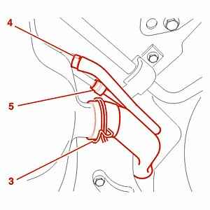

                          Uite aici ceva ce va poate ajuta:-tubu' de umplere;-tub aerisire;-tub retur vapori carburante(acu' tre' sa le gasiti voi pozitionarea pe masina,ca io am posibilitatea )

                            Pana la urma am gasit supapa de aerisire. Este sub aripa din fata pe partea stanga .Acolo are un filtru si un furtun prin care intra aerul care era infundat cu namol.Si astfel am rezolvat prooblema . Sper sa fie de folos si altora postarea. (E valabil numai la benzinare. Eu am un 1.6 i din 1996 )
