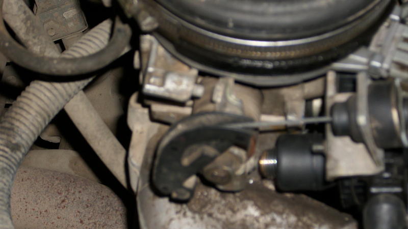

        Ciudat, si eu aveam aceeasi problema la motorul vechi de 1.1 monopunct si era motorasul ala stricat. Poti face o poza la clapeta de acceleratie cu motorasul ala?

              Desi mare turatia este constanta. Fie porneste cu ea la un nivel mai mare fie incepe si creste - nu stiu pana la ce valoare - si apoi se mentine. Pun si pozele cu partea de ralanti la turatia normala si apoi deschis ceva mai mult.
              Poza 004 este in varianta de turatie mai mare. Din pacate sau din fericire azi dimineata nu mi-a mai facut asa ceva si am a 2a poza am efectuat-o rugand pe cineva sa ma ajute accelerand la ranti cam pana pe unde lucreaza asa cand o ia aiurea. Sper sa ajute. Multumesc!
                Alt motiv eu nu vad decat motorasul ala, cred ca ramane blocat la o anumita turatie, incearca sa mergi cateva zile cu mufa motorasului aluia scoasa, dar dupa ce se regleaza putin ralanti-ul, adica sa ramana la o turatie cat de cat ok.

                  Multumesc! O sa incerc. Intr-adevar e acelasi sistem ba mai mult si injectia e comuna (bosch monopunct) si tocami asta m-a intrigat ca la asa ceva nimeni nu zicea altceva si chiar dupa ce mi s-a curatat si motorasul am patit la fel, apoi am finalizat lucrarea tocmai prin a lua unul nou. A fost k vreo 2 zile si apoi a inceput iar. Din ce am observat in ultima vreme face asa si se tureaza si mai mult pe masura ce e mai cald afara. Dimineata la 6.30 cand plec la drum nu e bai, dar daca pornesc motorul la pranz fiind si mai cald afara atunci face asa.
