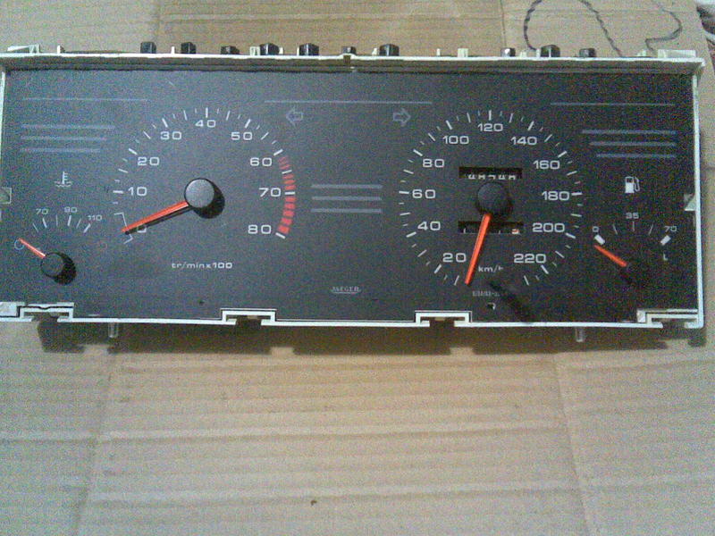

    Ajutor. Īn panoul de bord nu-mi funcţiona turometrul, şi indicatorul temperaturii apei. Cīnd am cumpărat alt panou, l-am instalat, crezīnd că am scăpat de problemă, daaar a īnceput săgeata indicatorului cantităţii benzinei īn rezervor o mişcare sus-jos cīnd pun īn funţiune ceva echipament electric, apoi am schimbat turometrul şi indicatorul temperaturii apei de la panoul nou la cel vechi, dar īn proces era necesar de scos acele. La montare mi-am dat seama că schimbīnd cīt de puţin poziţia acului schimb şi indicaţia lui.
    Am făcut cīteva poze după ce le-am aşezat după cum mi-am īnchipuit că e corect. Corectaţi-mă dacă nu am dreptate.

    Incearca sa le aduci in dreptul primei linii pe fiecare in parte.
      nu cred că e corect.
      motiv 1: acul indicatorului temperaturii apei aşa cum l-am pus merge de la un cerculeţ la altul, indicatorul cantităţii benzinei īn rezervor o să-mi arate că am īncă mult pe cīnd īn realitate va fi puţin dar nu ştiu cīt(dar probabil ăsta este cel mai uşor de aşezat o să torn o cantitate de benzină īn rezervor pe loc drept şi aşez acul)
      motiv 2: am observat şi la maşina tatei şi alte maşini următoarele: cīnd cheia nu se află īn contact acele stau īntr-o poziţie extremă stīngă, cīnd pui cheia īn contact şi o pui īn poziţia(nu mai ştiu care) acele trec īn poziţia de indică corect valoarea dată.
      deci dacă o să le pun la prima linie(indicīnd spre ex. benzină 0 litri), cīnd pun cheia īn contact īn poziţia (nu ştiu care) cheia, indicatorul cantit. benzinei va sări spre 5-10 sau nu ştiu cīţi litri...
        vitezometrul probabil că mă minţea şi pīnă acum deoarece foştii stăpīni i-au pus discuri la 15
