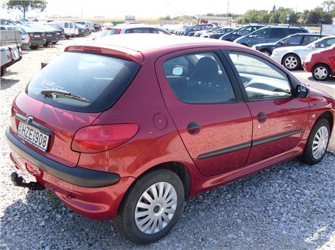

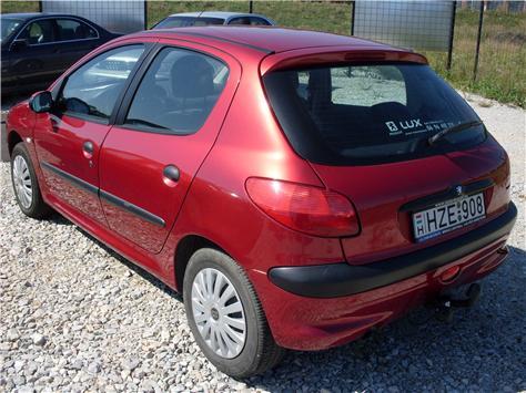

are cineva montat cirlig de remorcare pe un 206 fara sa fie decupat spoilerul?am cautat pe net si toti spun ca trebuie taiat spoilerul.dar totusi am vazut cirlig montat fara decupaj.

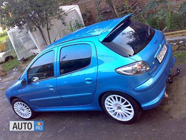

Arata asa insa CU DECUPAREA spoilerului (nu e ceva urat, dupa cum se poate observa din poze)

Revin cu detalii,vad ca mai sunt interesati de tema asta.Am cumparat cirligul anul trecut prin noiembrie de la o firma din bucuresti.M-a costat 380 roni plus 30 curierul.Cirligul e marca poloneza,caracteristice tehnice fiin aceleasi cu ale celorlalte marci.De montat se monteaza relativ usor,se vinde cu kit complet cirlig priza el,si surubaraiele aferente.Estetic vorbin preferam sa nu-l am ,dar imi e util sa mai car una alta cu remorca din dotare.Din ce am aflat nu e nevoie de autorizatii pt montarea lui asa ca l-am montat singur.Se poate monta si fara demontarea spoilerului dar eu,cum nu am avut rampa aveam nevoie de spatiu de manevra asa ca l-am demontat.Aceasta marca a fost sigura pe care am gasit-o la care nu trebuia sa tai spoilerul,conditie esentiala pt mine.Sper ca v-am mai lamurit,cine mai vrea detalii sa spuna.
