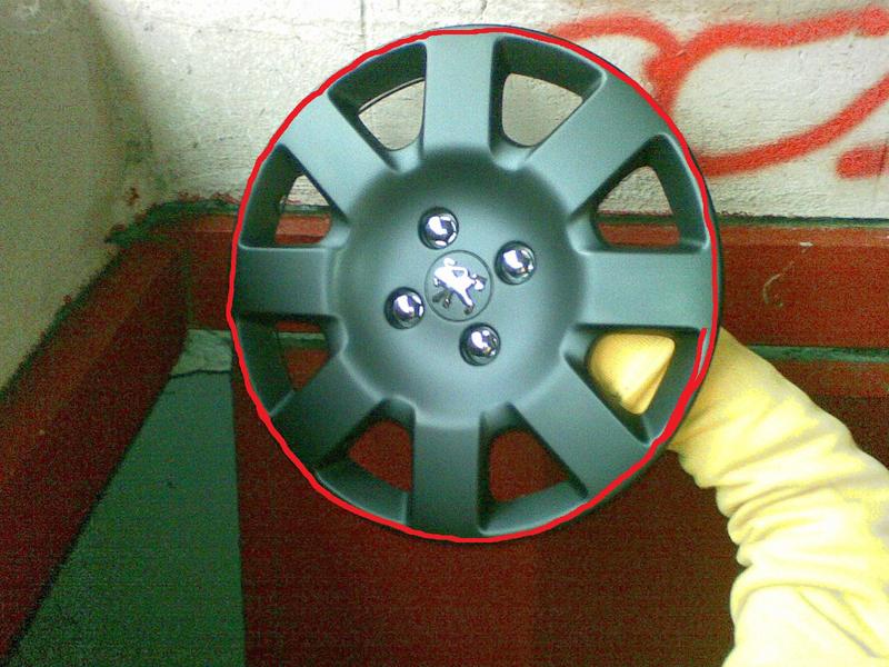

    Care se pricepe sa-mi spuna si mie cum sa trag dunga aia rosie perfect rotunda? le-am facut negre...dar cum trag cu vopsea si eu dunga aia rosie? ca nu-mi iese deloc...nu in photoshop..ci real

    perfect rotunda iese daca ai indemanare dar cred ca este imposibil. Poti cumpara banda care se pune pe rotile de la motociclete, se lipeste.
    http://movinggraphics.co.uk/store/im...-fl-yellow.jpg

      Le-ai mai dat cu lac peste vopsea? capacelul din mijloc cu leul si "suruburile" se pot scoate?
      Ai dat cu primer inainte de a vopsi?

        Ms ,Dap capacelele si leul se scot...cu lac nu am dat...ma gandeam ca nu o sa se mai vada asa mat...nu o sa luceasca daca le dau cu lac? Pe vopsea care am luat-o duplicolor...zicea aplicare directa doar cu smilgher de 400 am frecat inainte...si am aplicat direct...fara primer sau alte chestii.
        Aveti idee unde gasesc si eu banda d-aia? care se lipeste?

          Daca vrei cu vopsea poti sa incerci urmatoarea:
          Ridici o stanga sau dreapta fata pe cric, tragi frana de mana, bagi a-ntaia, si pornesti usor de tot. E ca si cum ar fii ridicata pe rampa, doar cu o roata.
          Apoi cu pensula cu vopsea doar apropii de capacul pus pe roata, si schimbi capacele intre ele pe aceeasi roata pana la ultimul.

            Daca vrei banda adeziva rosie,gasesti pe la magazinele de tuning.Daca dunga respectiva vrei sa o vopsesti,ai nevoie de banda de protectie pentru contur (folosita in vopsitoriile care se respecta) este lata de 4-8mm si copiaza bine orice contur ,fiind elastica.
            Daca vrei ca vopseaua sa reziste,dar totusi sa ramana mate,foloseste lac mat.
              da..de lac mat nu auzisem...o sa caut.. Spuneti-mi si mie o firma dasta de tuning..exact..
              Cu ridicatu pe cric...ma gandesc...daca ramane fara vopsea pensula si a 2a oara nu mai nimeresc la fel?) si nu prea merge..ca e marginea aia si trebe si pe laterala cum ar veni si pe fata...

                Da, e riscant, dar cu o mana sigura iese parfum. Oricum probabil ca o sa ramana fara vopsea, dar e vorba ca trece circular, perfect prin acelasi punct, d-asta spun ca o mana sigura n-ar avea probleme. Undeva pe la Discovery am vazut o chestie d-asta, doar ca nu era ridicata pe cric
                Altfel as merge tot pe banda din aia rosie, cum spunea si @bongo.

                  Eu am dat la un moment dat pe capace tot cu o vopsea "speciala" de la duplicolor pentru plastic dar dupa cateva spalari a sarit vopseaua din aceasta cauza eu o sa urmez varianta mai sigura cu primer - strat vopsea x2 - lac . Eu le vreau lucioase
                  LE : la sfatul lui turbojack daca respectivele capace sunt deja vopsite spunea ca nu mai trebuie primer ca este chiar contraindicat asa ca banuiesc ca e ok cum ai facut tu

                    Ce pot sa zic..bafta Eu o sa mai dau cu lac acum..ca alceva numai am ce sa fac..decat sa ma rog ca o sa tina
                    Daca aflati pe unde as putea sa gasesc si eu banda aia minune as fi recunoscator...ca la cum imi tremura mie mana..si la cat de antitalent la desen sunt...n-am nici o sansa sa le fac pe cric.. )
