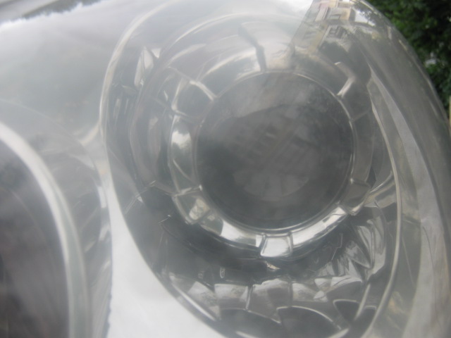

Lupe topite. Pana acum n-am gasit cauza. Toti cei pe care ii intreb daca au mai auzit de o asemenea chestie se mira. Am curatat papucii. Dupa 5 minute de functionare a farurilor pe faza scurta, cu capacele farurilor desfacute, temperatura oglinzilor pe interior a crescut si nu mai puteai sa tii degetul pe ele. E normal? Nu sunt convins ca am eliminat cauza.. Tensiunea de incarcare a bateriei este de 14.5 V. Sigurantele sunt originale, becurile sunt H1/55W, unul Osram iar altul Philips. De ce s-au topit amandoua identic si in acelasi timp? Motorasele de reglare pot cauza topirea lupele cumva? Nu le-am folosit dar ma gandesc la toate cauzele posibile.
Masina este din dec. 2005 (307 sw). In manualul masinii sunt becuri H1, la fel si pe masina. Singura explicatie tehnica ar fi contact imperfect intre socluri si becuri, iar caldura sa se transmita prin partea metalica a oglinzii. Am desfacut soclurile si, la prima vedere, contactul pare sa fie bun. Mai e si chestia ca amandoua s-au topit in acelasi timp si identic. Nu cred ca poate sa apara contact imperfect la ambele becuri simultan. Ce parere aveti? Gasesc undeva socluri de H1 pentru a le inlocui pe cele vechi?
