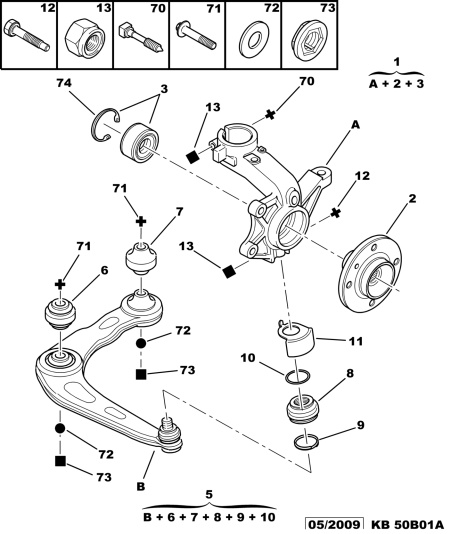

    intimplator am urcat masina pe o rampa sa ma uit si io a omu pe dedesupt. am remarcat pe bratul inferior stg fata o piesa de plastic - vezi poza - prinsa foarte bine de brat, cu niste coliere metalice. M-am gindit ca o fi ceva protectie burdufuri planetara, sau vre-un deflector de aer pt frine. Dupa care m-am uitat si in dreapta, acolo nu e. Acu fo 3-4 anu am schimbat bratul pe dr, ma gindesc ca la service nu s-au mai obosit sa schimbe si asta... sau nu a fost deloc ? m-am uitat pe servicebox si nu gasesc piesa nici la ei in manual... stie cineva ?

      multumesc de confirmare, ma gindeam la deflector, m-a indus in dubiu, lipsa in partea cealalta... ai idee piesa s-ar putea comanda ? nu de alta dar la eurial tot pe servicebox se uita.. referitor la pozitie am ceva dubii ca ar trebui sa stea mai aproape...etrierul se misca si spre dreapta, la maxim trebuie ca are ceva cursa... pe de alta parte bratul e oarecum conic daca era sa scape se ducea repede spre fuzeta.. discu e normal, neventilat.

          am sunat la eurial... este "echipare de uzina", pe masinile mai vechi, protector de burduf planetara.. nu exista ca piesa de schimb.
          m-am mai uitat sub masina acuma, nu e sparta / fisurata, asa e forma ei din matrita...
