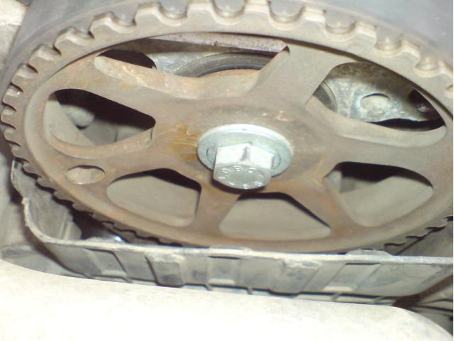

    Stiu ca in momentul cand schimbi cureaua de distributie blochezi volanta si fulia de la axa cu came.Cei ce mi-au schimbat-o mie nu au procedat asa.Au blocat decat fulia de la axa cu came,dupa care au invartit de cateva ori fulia de la arborele cotit...nu ma intrebati de ce dar eu cred ca aia a fost greseala.
    Eu am verificat-o cum se vede in poze:
    -am bagat in a 5-a sa pot sa o manevrez usor
    -cu o cheie torx impingeam in gaura din blocul motor in timp ce trageam de masina pana in momentul in care cheia a intrat in gaura din volanta.Asa am ajuns la concluzia ca volanta nu are decat o sg gaura care corespunde cu cea din blocul motor.
    -dupa fixarea volantei am verificat sa vad daca gaura din fulia axei cu came corespunde cu cea din blocul motor
    -la o rotatie completa a volantei se potrivesc gaurile(semnele)
    -la urmatoarea rotatie gaura din fulia axei cu came se opreste unde se vede in poza 3
    Este o greseala undeva?
    Daca-i blochez axa cu came si invart doar fulia arborelui cotit pana se mai invarte volanta inca o data si apooi o blochez?Gresesc undeva?Cred ca incep sa bat campii dar vreau sa inteleg logica...

            Alymar, axul cu came, care deschide şi īnchide supapele de admisie şi evacuare, execută o rotaţie completă la/pt. fiecare 2(două) rotaţii complete ale arborelui cotit.
            Gāndeşte-te că fiecare timp la motorul tău durează 180 de grade de rotaţie arbore şi ai patru timpi din care doar īntr-unul se deschide supapa de admisie şi doar īntr-altul supapa de evacuare. Deci supapa de admisie va īncepe să se deschidă o dată la 720 de grade rotaţie arbore cotit. Evident, deci, că axul cu came, care deschide supapa, va trebui să se rotească de 2 ori mai īncet decāt arborele cotit astfel īncāt să deschidă supapa o dată la fiecare rotaţie a sa şi o dată la fiecare 2 rotaţii ale arborelui.
            Acesta este motivul pt. care la o rotaţie completă de arbore fulia de la axul cu came se potriveşte cu martorul iar la următoarea nu se mai potriveşte.
            Atāt cāt pot eu să īnţeleg şi cum văd lucrurile, singura posibilitate de fuck-up rămāne să fie defazat cu 180 de grade axul cu came. Asta īnsemnānd că supapa de admisie s-ar deschide īn timpul de combustie, īn loc de cel de admisie.
            Dacă aşa stau lucrurile, nu pot spune. Atāta timp cāt are aer, benzină, compresie şi scānteie, motorul va merge. Cāt de bine, cine ştie?
            Poate e o prostie ce am zis şi nu ar avea cum merge motorul dar eu aş lua īn calcul posibilitatea să fie defazat axul cu came 180 de grade(īntoarce fulia lui 180 de grade şi repune cureaua).
            Deştepţi şi prevăzători inginerii francezi cu găurelele lor dar mulţi mecanici la noi sunt atāt de imbecili că ar avea nevoie de de 2 găurele la 90 de grade(sfert de ceas) ca să fii sigur că nu fac ceva de genul ăsta.

              Deci,teoretic rezolvarea ar fii urmatoarea:
              -blochez volanta
              -invart fulia axului cu came in sensul in care se invarte cand merge motorul(de la pozitia din poza 3,la pozitia din poza 2)
              -apoi blochez fulia axului cu came si pun cureaua
              Este corect ce am spus mai sus?
              Pot sa gresec ceva?
              Care este riscul ca in momentul cand dau la cheie sa indoi supape?
                -blochez volanta
                Pot sa gresec ceva?
                Dacă motorul este unul fără interferenţă, riscul de neplăceri este 0. Cel mult nu porneşte.
                Dacă motorul era unul cu tacheţi mecanici, ca să vezi dacă este cu interferenţă ai fi putut īncerca:
                - să roteşti motorul pānă cānd fulia axului cu came se aliniază cu martorul
                - blochezi ambele fulii
                - faci martori pe curea şi fulie ax came cu un marker Pelikan(foarte important să fie Pelikan ) ) să fii sigur că o pui īnapoi la dinte
                - scoţi cureaua apoi deblochezi fulia axului cu came şi īncerci să o īnvārţi de mānă o rotaţie completă cu simţul răspunderii, să simţi cānd/dacă se opreşte. Dacă se opreşte e cu interferenţă.
                Problema este că fără presiune ulei tacheţii hidraulici nu vor deschide supapele cāt trebuie şi te poţi păcăli că nu e cu interferenţă şi, oricum, arcurile de revenire tari ar putea ascunde momentul de contact supapă / piston.
                Deci va trebui să cauţi documentaţie pentru motorul tău.
                Dacă este cu interferenţă, probabil nu vei putea defaza axul cu came 180 de grade fără să dai chiulasa jos. Sau poate vei putea, din cauza tacheţilor hidraulici.
                Dacă defazezi cu fix 180 de grade, ar trebui să nu ai neplăceri. Pentru că 180 de grade ax cu came īnseamnă 360 grade vibrochen.
                Oricum, rotind 180 de grade axul cu came nu faci decāt să schimbi īntre ele timpul de admisie cu cel de combustie şi cel de compresie cu cel de evacuare, supapele deschizāndu-se corect. Acum, depinde ce īnţelege ECU-ul din manevra asta.

                      Am ascultat sfatul cuiva de aici de pe forum si am schimbat mecanicul
                      A verificat daca este la punct distributia si a constatat ca da...fara sa desfaca totul sa verifice cum au facut altii
                      Dupa ce i-am povestit ce am mai facut si ce simptome a prezentat dupa ce am schimbat distributia concluzia a fost simpla...
                      Una sau mai multe supape indoite (
                      Acum urmeaza sa-i dea jos chiuloasa saptamana viitoare sa vedem daca este sau nu asa.
                      A mai trecut cineva prin asta?
                      La ce preturi sa ma astept pt piese?
                      Manopera mi-a spus ca este 300 lei.Acceptabil as spune eu.
                        Am ajuns la mecanic intr-un final...
                        A dat chiuloasa jos si a mers cu ea la verificat.
                        Raspunsul...toate supapele de admisie "indoite".Nu foarte tare pt ca a reusit sa le faca.Asta m-a scutit sa mai dau banii pe supape.
                        Din cate am inteles eu supapa nu calca pe toata suprafata scaunului.Nu una,toate de la admisie.
                        De aici sa mi se traga minusul de putere si problema cu incinsul motorului?
                          Domnilor o supapa indoita nu se repara si daca era una sau mai multe supape indoite acel motor nu pornea in veci .deci cred totusi ca nu ai gasit mecanicul de care aveai nevoie . si avansul nu se regleaza .
