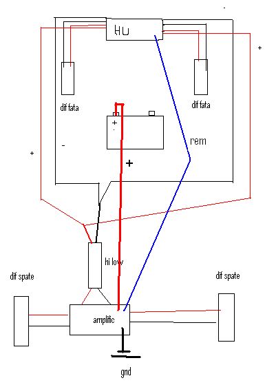

    Statia am de gand s-o montez in portbagaj,acum intrevine problema,montajul.
    Va rog sa ma corectati daca nu e buna schema pe care o s-o atasez
    Am realizat schema din ce am citit pe forumuri,nu am idee daca e buna asa ca va rog sa imi dati sfaturi.De asemenea credeti ca e mai bine a amplific si dif fata?

    E pe 2 sau 4 canale ? Daca e pe 4, ar fii bine sa bagi si fata si spatele pe amplificator.
    Pentru semnal presupun ca iei direct din iesirea HU,daca vad bine pe schema (care pare buna). Singurul lucru, HU original n-are remote, deci cu remote-ul de legi de un fir de + al HU. (astfel incat amp e pornit doar cand e si HU)
    Alta chestie, difuzoarele pe fata raman cele originale ??? (sau sunt altele?)
    Din ca am descoperit pe la unii forumisti de aici, difuzoarele ar fii bunicele, doar ca HU nu e facut sa duca tare (ma refer pentru doritorii de altceva, ca sunt persoane care n-au nevoie de mai mult ) Deci daca ai putea amplifica si fata ar fi foarte bine.
    Ai grija la amplificator cand legi masa, recomand surubul de la centura ca e mai gros, doar ca: trebuie sa cojesti bine vopseaua unde face masa (pana la metal), si sa iei un papuc destul de lat sa-l prinda bine surubul. Daca nu, statia (in caz ca are) o sa iti intre in Protection Mode pt ca se supraincalzeste. (am patit-o deci stiu ce recomand).

      Multumesc pentru raspuns,statia e pe 2 canale 2X50 RMS,asta are si intrare hi low deci bag direct de la difuzoare semnalul.Pe fata las difuzoarele stock deocamdata pe care urmeaza sa le schimb dar fara amplificare,masina fiind 2 usi eu sper sa se auda destul din spate.Weekendul urmator ma apuc de treaba o sa postez poze cu toti pasii
        Daca tot puneai amplificare pe cele spate, puteai sa iei in considerare ceva mai maricel (poate chiar 2 ovale) si le montai pe tablia de deasupra portbagajului.
        Cand o sa schimbi pe cele fata sa iei in considerare si o statie cu 2canale (sau sa bagi una cu 4canale). Degeaba schimbi boxele daca tot stock-ul canta muzica.
        Eu initial am schimbat boxele din stock in Blaupunkt-uri...nimic special, poate doar o claritate in plus fiind o plaja de frecvente mai mare (medii si joase mai bune), dar la o luna a venit si HU, un Sony 420U, si atunci DA! s-au simtit si boxele bine.
