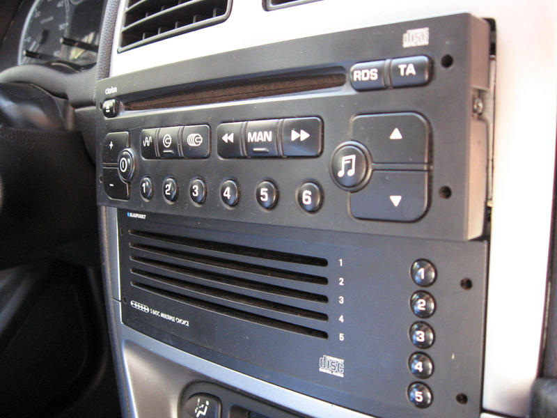

    Deoarece am vazut ca mai sunt inca persoane care nu stiu cum se scoate afara RCD-ul original din plansa de bord, am zis ca nu ar fi rau sa fac un alt mic tutorial.
    1. Scule

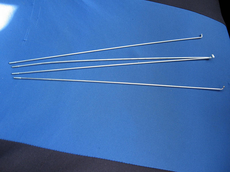

    Bun... ca de fiecare data incep prin a spune ce ne trebuie. Ei bine, de data aceasta "instrumentarul" este foarte simplu. Tot ce avem nevoie este de niste tije care sa patrunda prin cele 4 gauri ale RCD-lui sau a magaziei CD. Eu pentru aceasta operatiune mi-am achizitionat 4 spite de bicicleta(POZA 1). In trecut am mai folosit 4 andrele(de crosetat).

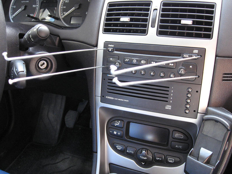

    Principiul este foarte simplu. RCD-ul este fixat prin 4 cleme, pe care le deblocam atunci cand introducem tijele. In cazul in care aveti magazie de CD, se scoate mai intai magazia de CD, pentru a elibera cablul ce se conecteaza la RCD. Daca aveti doar cutia de depozitare, de asemeni se scoate pentru a va usura munca.
    3. Sa trecem la treaba

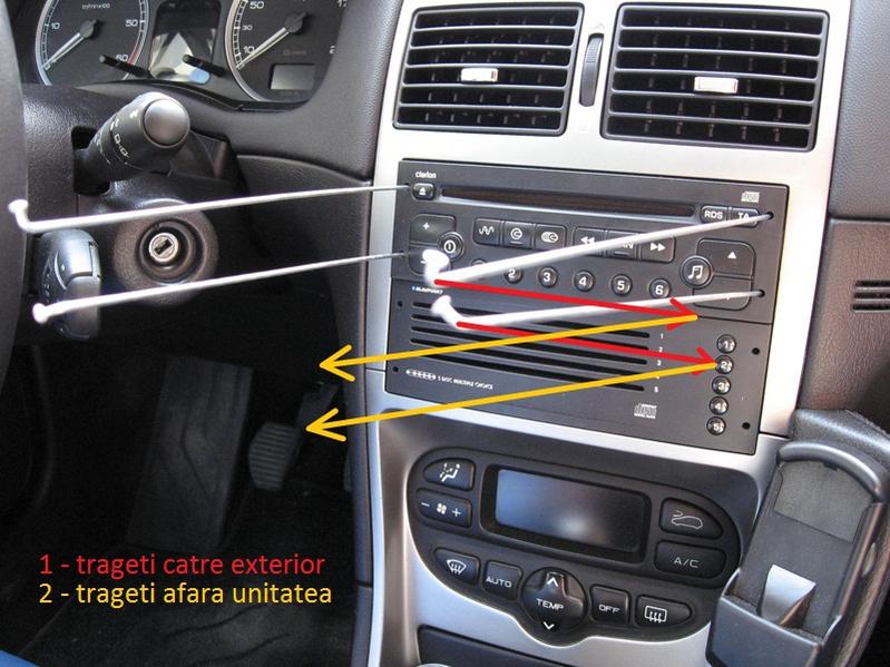

    Introducem cele 4 tije in gaurile corespunzatoare(POZA 2), pana simtim ca am trecut de cleme(POZA 3). Tragem de cele 4 tije catre exterior ca in poza si apoi, tot de cele 4 tije tragem usor catre noi(POZA 4). Dupa ce l-am scos putin afara, ne putem ajuta impingandu-l prin partea de jos(prin locasul magaziei de CD-uri).
    Cam asta e tot. Dupa extragerea completa, se scot mufele de la spate si gata.
