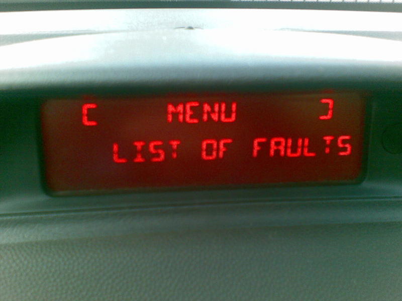

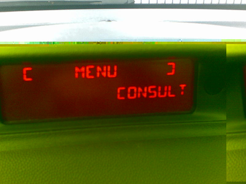

            Cartea cu instructtiuni o am in masina. Din cate imi aduc aminte, trebuie sa intri in meniu. Adica apesi pe butonul "meniu" de la unitatea audio. Acolo eu am gsit un warning log. Ii dai ok si el gandeste cateva secunde, dupa care afiseaza erorile sau faptul ca nu exista erori. Toate acestea apar pe display-ul cb.
            M-am uita, maine iti pun si poze. Deci, apesi "menu" si pe cb iti apare: "language", apoi dai pe sageata de deasupra butonului "ok" si iti apare alt meniu, de exemplu "unit" si tot asa pana ajungi la "options". Acum dai "ok" si iti apare "list of faults". Fie dai "ok", fie il lasi sa clipeasca si in acest ultim caz vei vedea ca mesajul complet este "list of faults consult". Dupa cateva secunde de asteptare, pe ecran vor aparea optiunile active si eventuale erori (la mine nu apare asa ceva, probabil pt ca nu au fost inregistrate erori). Daca nu ai erori, iti apare "OK" si apoi "info complete".
            Descrierea este valabila pt modelul meu de cb, pt ca am vazut in carte ca exista o varietate destul de mare de display-uri si din ce am vazut pe forum difera si unitatile audio.
            • #21
              Uite si pozele, ca sa vezi si ce unitate audio am
