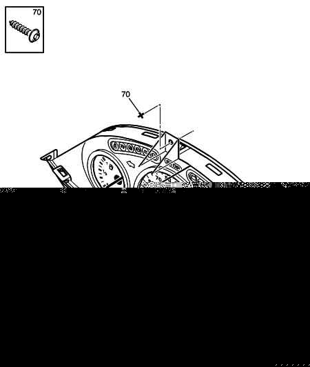

Sau mai bine zis cum ajung pana la ele ca vreau sa le schimb si nu stiu cum se le dau jos....niste poze sau sfaturi mi-ar fi de folos(cei care au mai facut asa ceva). Multumesc mult!:blush:

Intai lasi volanul jos de tot, apoi tragi spre volan de caciula care imbraca ceasurile, e pe cleme cu element metalic, or sa iasa probabil un pic mai greu prima data.
Apoi o sa gasesti central in partea de sus, un surub torx, mufa din spate e pe clema, se desface usor (atentie cand o pui inapoi, eu mi-am piscat pielea de pe deget si doare un pic).
Dupa astea, ar trebui sa ai ceasurile in brate, in spatele lor, vei vedea 4 bulbi (sunt motorasele de la ceasuri), prinse si ele in vreo 5-6 suruburi, se scoate acea "protectie" neagra care tine motorasele.
Mi se pare ca mai are vreo 2 suruburi, care tine acel mic display care afiseaza km. Atentie cand il prinzi la loc, ca e format din display si o rama metalica, se aseaza corect dar nu trebuie miscat pana cand nu prinzi suruburile inapoi, ca sa nu fuga din locas.
Cam asta e tot, ar trebui sa ai in mana o placa alba cu acele.
