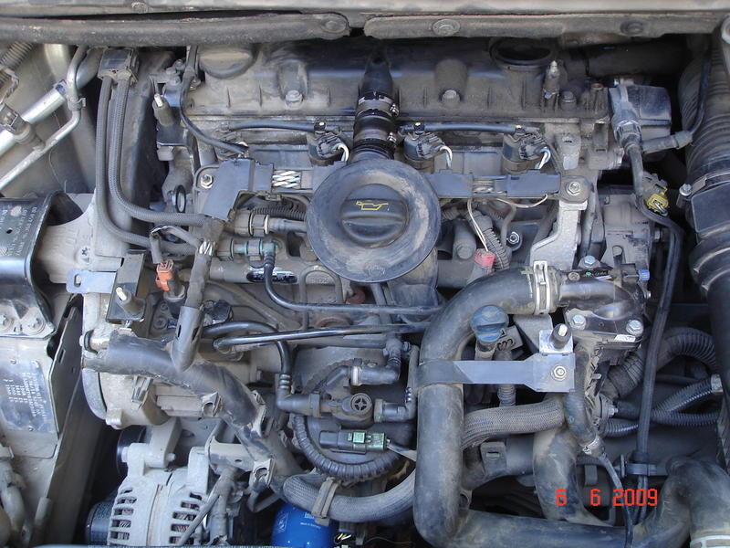

    Am de curand un 307 SW fabricat in 2004 cu motor 2.0 HDI 90cp si am
    ajuns si la momentul in care vreau sa schimb filtrul de motorina
    dupa ce am schimbat singur cu succes celelalte consumabile.
    Am citit ca dupa schimbarea filtrului trebuie facuta reamorsarea
    instalatiei de alimentare. M-am uitat in cartea masinii (corespunzator
    motorului meu) si am vazut ca acolo este aratata pompa de reamorsare
    undeva in stanga (cum stai cu fata la motor). Surpriza este ca nu
    reusesc sa o identific la motorul meu. Am atasat o poza a motorului.
    (cu capacul de plastic scos)
    Va rog sa ma ajutati sa identific locul pompei, sau daca lipseste
    sa ma indrumati cum sa procedez cu schimbarea filtrului de
    motorina (nu vreau sa ma duc la service).
    Peugeot 307SW 2.0 HDI 90CP
    sal. si eu am tot 2.0 90 cp dar totusi cred ca la tine lipseste...nu o vad pe nicaieri, parerea mea este sa schimbi filtrul dupa care o pornesti si se va aerisii singura prin recircularea pompei de inalta.la mine pompa de amorsare este undeva putin mai jos de injectoare acolo unde trec cele doua trasee paralele de motorina.pompa aceasta arata ca o mingiuta de cauciuc si se amorseaza manual.
      Sal! stai linistit ca nu ai pompa reamorsare,(pompa de motorina este in rezervor-sub scaunul din spate) ca avem sistem bosch, care se amorseaza singur astfel: schimbi filtrul, pui contactul pana in capat, nu pornesti! lasi contactul 10-15 secunde, dupa care repeti operatinea de cel putin 4 -5 ori. Bafta.! Nu uita sa pui motorina in filtru!!!!
