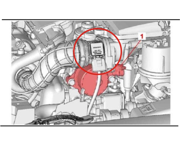

Nu vreau sa te jignesc, dar vezi ca faci niste confuzii grave. Mai mult de atat, cei de pe forum se mai si iau dupa tine si eroarea persista. Documentati-va inainte sa vorbiti aiurea.Originally posted by to_zeus View PostAsa este, debitmetrul va sesiza surplusul de aer datorat temperatorii mai scazute a aerului de dupa turbina, dar grija mea este ca nu cumva aceasta crestere, care va insemna si o diferenta intre fluxul de aer nominal si fluxul de aer real absorbit sa nu gedereze o eroare in ECU. Adica in mod normal, daca n-ar fi intercooler, si senzorii ar indica mai mult aer pe admisie, ar indica o problema cu admisia: suprapresiune sau furtune fisurate. Scopul intercoolerului e ca ECU sa vada mai mult aer si sa bage mai multa motorina.... Nu stiu daca e chiar asa.
Asta cam asa este, debitmetrul este situat intre carcasa filtrului de aer si turbina, deci nu prea are treaba cu ce este dupa aceasta, implicit cu intercoolerul.
Nu stiu cum o fi la Peugeot dar debitmetrul la Smart (turbo) este situat dupa intercooler tocmai pentru a masura cat mai exact volumul real de aer ce intra in motor. Daca ar fi inainte ar masura un volum mai mare (aer incins de turbina cu volum mare).
Efectul unui intercooler se vede cel mai bine la Dacia Logan 1.5 dci care fara intercooler avea 65cp, cu intercooler 75 cp, cu intercooler si turbina mai mare (fara geometrie variabila) are 85 cp.
Debitmetrele moderne măsoară debitul după masă prin măsurarea rezistenţei electrice a unui filament cald (care este răcit de masa de aer cu care intră īn contact īntr-un interval de timp).
Motivul pt. care este situat acolo debitmetrul este probabil un decalaj mai mic īn timp īntre momentul măsurării unei schimbări īn debitul de aer şi momentul efectiv al inducţiei aerului respectiv īn cilindri.
