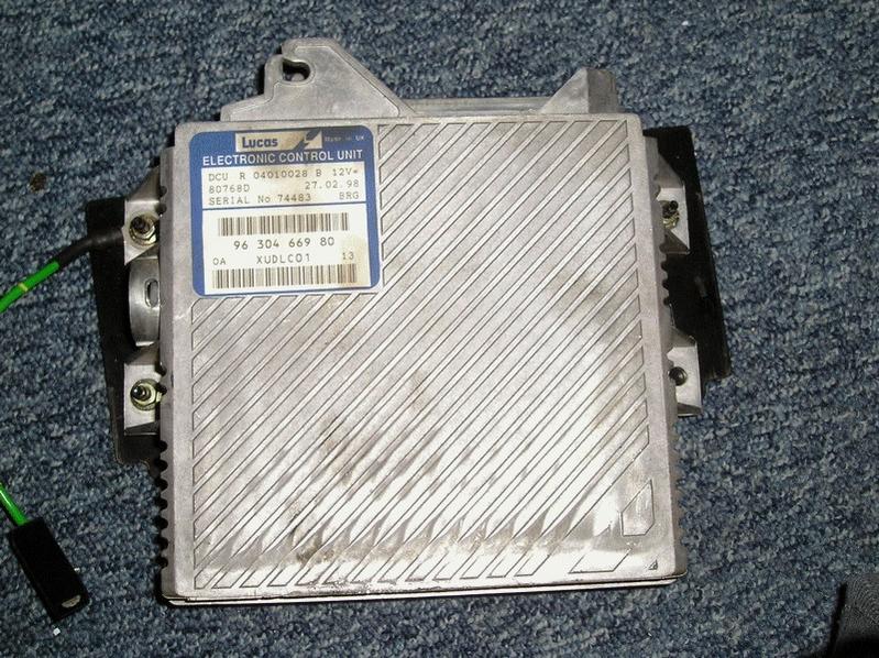

              1. Calculatorul...

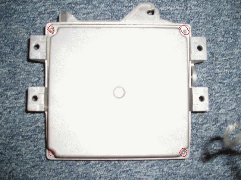

              2. Cum se desface... (capacul e etansat cu un silicon elastic destul de rezistent)
              3. Fixarea in carcasa (nu uitati de cele 2 suruburi de langa mufa, inglobate in silicon, invizibile in imagine). Am marcat deja pozitia eprom-ului.

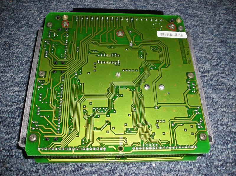

              4. Pozitia eprom-ului si cele 6 suruburi care consolideaza cele 2 placi ale ECU
              5. Suruburile (3) de pe verso care trebuesc desfacute pentru a putea separa cele 2 placi ale ECU

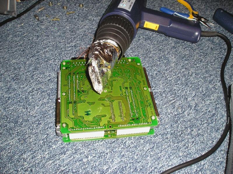

              6. Generatorul de aer cald (banal, cred ca se foloseste pentru uscat suprafete vopsite) si "gura" de staniol facuta pentru a imprastia aerul cald de-a lungul sirului de picioruse al eprom-ului in acelasi timp. Temperatura debitata trebuie sa fie de minim 400 de grade. Daca aveti eprom-ul deja in soclu, pueti sari aceasta etapa. Eu il aveam lipit.

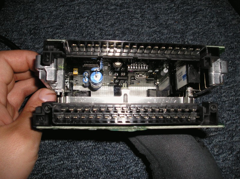

              7. desfacerea "in doua" a ECU
