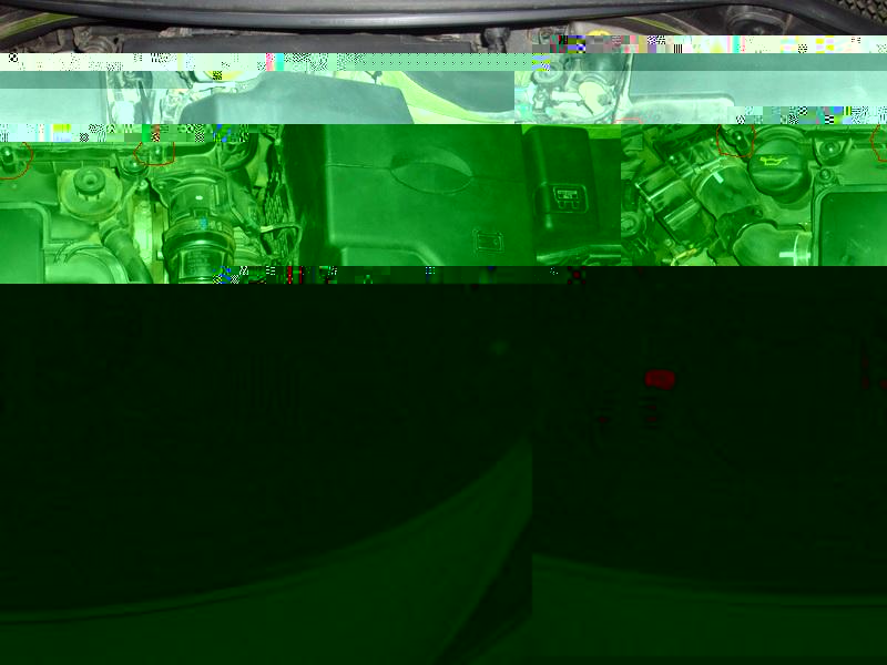

    Mai jos aveti poze si un filmulet cu modalitatea de schimbare a filtrului de aer la motorizarea de 1.4 HDI.
    Filmuletul prezinta cum se scoate capacul motor si cele 3 suruburi care se desfac pentru a ajunge la filtru. Pe parcurs cand voi fi nevoit sa umblu la el voi posta poze si mai detaliate.
    Se scoate capacul cu inscriptia HDI.
    Se desfac cele 3 suruburi cu cap torx de 5. (poza DSC01319)
    Se ridica capacul si se schimba filtrul de aer cu unul nou.
    A se avea grija sa nu se scape ceva pe admisia catre turbo. (poza DSC00320)
    Se pune capacul si se reiau invers operatiile.

          Se poate un re-up la poze? Apar ciudat, ca si cum nu s-ar fi incarcat de tot.
