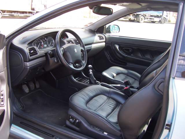

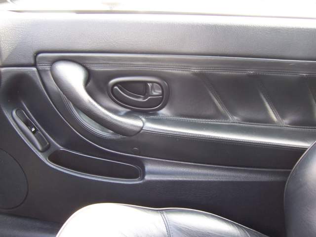

    Atasez niste foto cu masina pe care o voi vedea maine..astept pareri...
    Peugeot 406 Coupe '99.

    Parerea mea este sa-ti iei un model faurit dupa 2002, de preferinta 2003-2004, pentru ca atunci au pus pe masina si un motor diesel de 2.2 l, foarte fiabil si silentios.
    In plus atentie la cine a fost propietarul masinii, carnet de service si o particularitate, urmareste cu mare atentie cum a fost intretinut interiorul. Spune multe despre ex-propietar.
    Mai precis, atentie la eventualele zgarieturi de pe bord, usi, spatii de deopzitare.
    Atentie daca in masina se fuma.
    Atentie la uzura si modul in care a fost intretinut scaunul soferului.
    Atentie la volan si schimbator de viteze (uzura).
