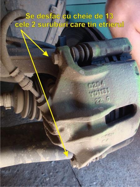

    1. Dupa ce se da roata jos se identifica cele 2 suruburi care tin etrierul. Acestea se scot cu o cheie de 13, eu am folosit o inelara drapta. POZA 1.

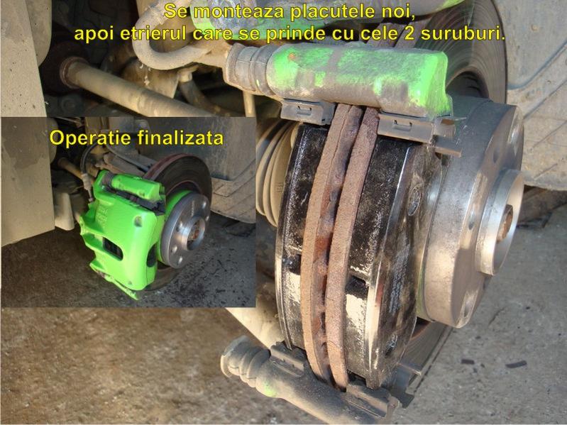

    4. Se monteaza placutele noi dupa care etrierul care se prinde la loc cu cele 2 suruburi, inainte am aplicat Loctite - Adeziv fixare asamblari filetate (POZELE Loctite 1, 2 si Aplicare). POZA 4.

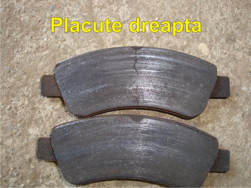

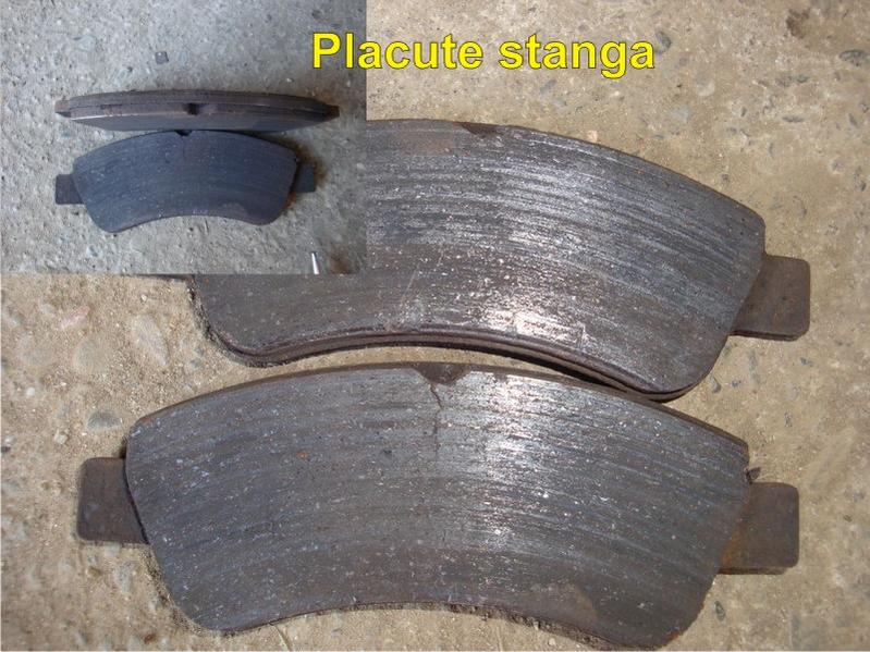

    Aveti si poze cu placutele vechi, cele de pe exterior pe ambele parti erau crapate pe mijloc, de aici cred si zgomotul.
