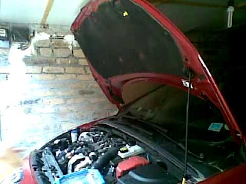

    Am spus 307 si 308 deoarece folosesc aceleasi motoare si au o arhitectura aproape identica.
    Filtrul de aer si de polen
    Inainte de toate este foarte important sa aveti la indemana o trusa de chei fixe si chei TX (torx) si sa va inarmati cu multa rabdare. Filtrul de aer este greu de schimbat deoarece este localizat in spatele motorului si baza parbrizului nu permite un acces prea usor la filtru. La 407, 206, 207 si restul modelelor echipate cu 1.6 HDI amplasarea filtrului este identica cu ceea ce am descris mai sus.
    In filmuletul de mai jos am incercat sa prezint modalitatea de inlocuire a filtrului de polen + aer motor pentru 307 si 308, mentionez ca a fost prima data cand am inlocuit filtrul de aer la aceasta motorizare si nu a fost deloc usor.
    Pentru filtrul de polen nu trebuie demontata acea rama ci doar se scoate placa antifonica din stanga.
    Pe viitor sper sa revin cu tutoriale si pentru filtrul de motorina si poate filtrul de ulei.

              @Tudor, cand am vazut cate este de desfacut... oricum acel ornament de plastic se ridica suficient pentru a ajunge la acele suruburi.

                        Daca ai sculele necesare nu este ft greu sa schimbi filtrul de aer. Trebuie doar sa nu te sperie ideea ca ai ceva de desfacut. De asemenea, daca scoateti carcasa de la filtrul de aer, grija mare cand o montati la loc. Daca nu e asezata bine, bate pe vana egr (parca asa se numeste).

                              M-am apucat azi sa imi schimb filtrul de aer si motorina la un 1.6 hdi 110 din 2006 si am reusit (partial). Multumesc pe aceasta cale lui Adi ptr tutoriale. Am ales totusi calea mai usoara si anume cu scosul stergatoarelor. asa se face spatiu si ptr schimbul filtrului de motorina fara a da jos bateria.
                              Bineinteles ca nu am reusit sa duc totul cu bine la sfarsit ptr ca am reusit sa scap unul dintre suruburile care strang capacul la carcasa filtrului de aer (cel din spatele filtrului de motorina), desi am cautat si dupa ce am scos filtrul de combusibil, m-am uitat si sub masina... nimic ( a trebui sa il las asa in 2 suruburi. O fi bine, o fi rau?? Si ca sa fie beleaua completa am descuperit ca surubul de jos de la debitmetrul de aer se invarte in gol deci nu strange foarte bine.
                              Ce e de facut?? Stie cineva daca se gaseste surubul ala de l-am scapat singur sau trebuie luata toata cutia?
