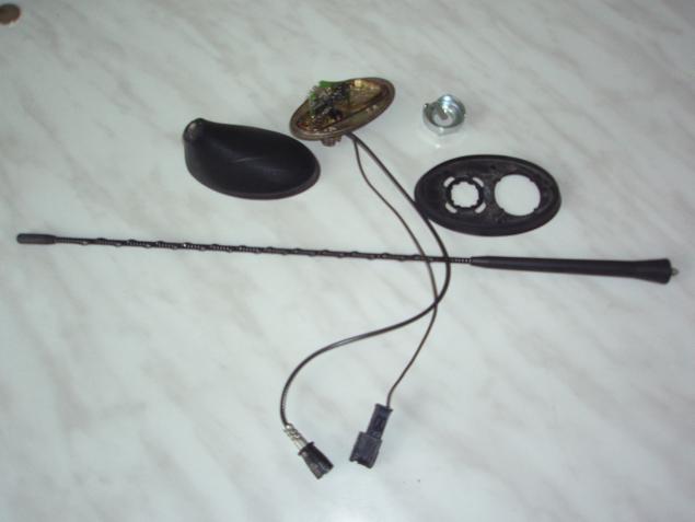

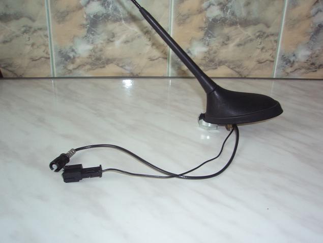

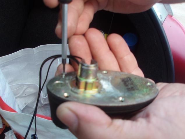

                • @ PaunFD
                  Am demontat antena originala Peugeot 307 (2,0 HDI din 2004).
                  Am constatat ca antena are intradevar si o alimentare cu plus 12V, care serveste amplificatorului integrat in baza antenei. Bineinteles ca pe langa acest amplificator de antena , in fiecare Radio exista circuite de amplificare, pe intrare, care nu au nicio legatura cu prezenta sau absenta amplificatorului de antena.
                  Din fotografii rezulta unde este amplasat si cum se alimenteaza amplificatorul antenei peugeotului 307.

                              • La mine, atat RCD original cat si aftermarket (montat ulterior), nu functionau bine pe AM (a se intelege aproape NU). Pe FM mergea acceptabil, cu exceptia zonelor din intersectii unde erau mai multe fire de alimentare pentru tramvaie si troleibuze. Deasemenea nu functiona bine nici in zone in care erau relee de transmisie TV sau unele statii radio (ex. la Apaca). Am dat antena jos si am constatat ca RCD functiona aproape la fel. De aici am tras concluzia ca RCD functiona doar cu "cablul" antenei.
                                Dupa demontarea antenei de pe masina am vazut cum arata amplificatorul de antena (vezi pozele de lapostul #848). Are un circuit integrat dedicat si bineinteles si alte rezistente, condensatoare si un tranzistor. Nu cred ca un electronist se ve complica cu repararea amplificatorului. Cred ca nu merita.
