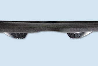

                            • Ce info am reusit sa adun: Este practic o placa cum este cea de deasupra portbagajului, care vine cu totul, si o inlocuieste pe cea veche.....nu sunt sigur si astept inca raspuns daca:
                              1. este JBL;
                              2. include si amplificator sau nu;
                              Ma incanta din mai multe motive:
                              1. este facuta custom ptr 307;
                              2. wooferele nu imi vor ocupa loc in portbagaj, sub scaune, etc;
                              3. este super ok ca aspect, nu-mi umplu masina de boxe si cutii;
                              Nu ma incanta:
                              1. ca nu am vazut si nu prea am cum sa vad un kit de genul asta live, sa il vad pe o alta masina, de-asta ma tot chinui sa-mi spuna cineva de aici daca are sau nu, cum este etc
                              2. ca este 1158 RON + TVA
                              3. ca practic imi va inlocui numai partea de audio de pe spate......boxele de pe spate se anuleaza, insa cele de pe fata raman aceleasi;
                              Detaliile pe care le am sunt(Fr):
                              "Attention : il est recommand&#233; de ne pas laisser la tablette arri&#232;re reli&#233;e au hayon afin de ne pas endommager les v&#233;rins de hayon du fait du surcro&#238;t de poids.
                              CARACTERISTIQUES TECHNIQUES
                              Tablette arri&#232;re &#233;quip&#233;e de 4 haut-parleurs 2 x 150 Watts maxi/Livr&#233;e avec sa connectique.
                              ARGUMENTAIRE
                              Tablette arri&#232;re d'origine renforc&#233;e et &#233;quip&#233;e de :
                              2 woofers diam&#232;tre 165 mm S&#233;rie Techno.
                              2 tweeters diam&#232;tre 100 mm S&#233;rie Techno.
                              Les haut-parleurs sont livr&#233;s mont&#233;s, ils sont prot&#233;g&#233;s par un bol en ABS afin d'&#233;viter les d&#233;gradations dues aux chocs avec des bagages.
                              La polyvalence des haut-parleurs s&#233;lectionn&#233;s permet d'utiliser la plage arri&#232;re avec la puissance d'amplification de l'autoradio apr&#232;s-vente, ou en utilisant un amplificateur s&#233;par&#233;.
                              Ces deux derni&#232;res solutions sont celles qui permettront d'exploiter au mieux la musicalit&#233; de la plage arri&#232;re &#233;quip&#233;e.
                              La tablette arri&#232;re &#233;quip&#233;e de ce kit permet un montage simplifi&#233; et une meilleure diffusion musicale dans votre v&#233;hicule."
                              Daca imi veti spune ca merita/nu merita va rog sa imi spuneti si de ce.......nu vreau sa am portbagajul plin de cutii (si asa este destul de mic...suficient insa ptr mine ), sa am la vedere 5 boxe cat cazanele, etc.......vreau ceva discret (chiar daca un pic mai scump) care sa ma faca sa fiu mandru de audio din masina nu vreau sa auda toate masinile de langa mine ce ascult eu, sa-mi curga sange din urechi, etc........vreau fidelitate, calitate a sunetului, confort ptr cei din masina.....
                              Thx.

                              • parerea mea propie si pesonala e sa iei un amplificator de 2 canale, un set de difuzoare componente bune (13cm pt fata) si sa antifonezi usile fata.
                                aunci vei avea intr-adevar un set natural si placut.
                                sunetul NU trebuie sa vina din spate!!!!
