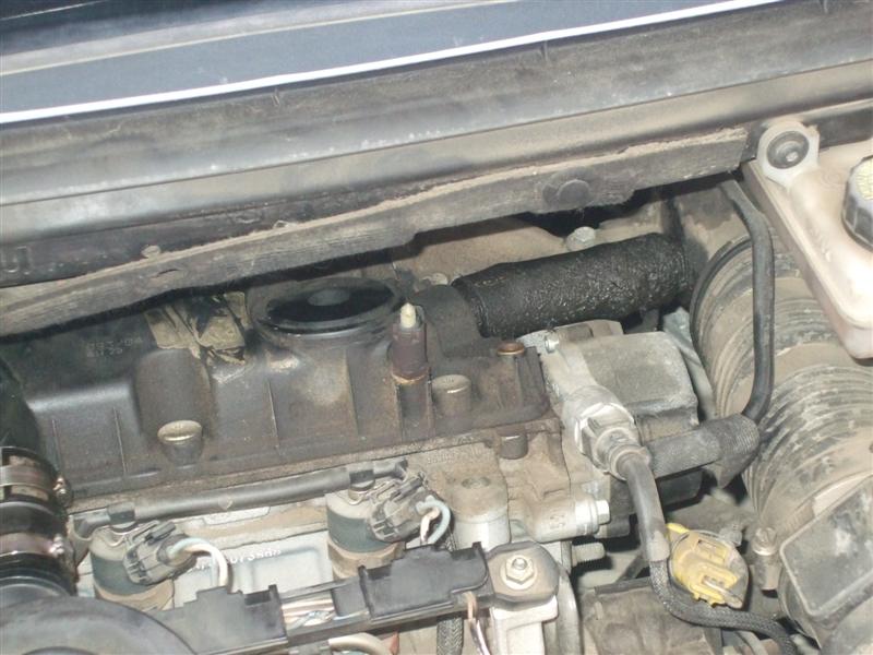

    Salut.
    Am o problema: Cand am deschis capota de la motor am obsevat ca pe langa furtunul din imaginea atasata curge ulei sau nu stiu sigur ce.
    Un sfat mi-ar fi de ajutor.

    Te rugam sa nu te obosesti sa ne spui cumva despre ce motor este vorba, si/sau sa pui o poza mai generala cu motorul, ca sa putem identifica unde vine acel furtun si despre ce este vorba.
    Este cumva un 2.0 HDI 90CP? Caci seamna, daca cumva unghiul pozei l-am identificat bine.
      Da este un motor 2 HDi de 90 Cp si imi cer scuze pentru ca nu am precizat acest aspect.
      O sa pun o poza mai generala sa se poate identifica mai bine zona cu probleme.
      Multumesc
      Toate cele bune.
      Am pus o noua imagine din care sper sa se inteleaga mai bine problema semnalata.
      Cu respect.
        Salut. Racordul ăla e pentru recircularea gazelor de carter. Pe acolo sunt aspirate īn galeria de admisie gazele de carter (gaze de ardere ce scapă īn baie pe lāngă segmenţi şi vapori de ulei). Furtunul ăla gros este traseul de admisie.

        Problema poate să fie gravă dacă trage aer pe acolo. Aer nefiltrat, cu praf.
        De curiozitate, foloseşti mult a 4-a şi a 5-a īn oraş? Cāt de des schimbi uleiul? Īţi consumă ulei?

            Uite aici o discuţie despre acelaşi lucru, la un motor 1.6 hdi.
            Este exact acelaşi racord de recirculare a gazelor de carter īn admisie, dar pe un motor hdi de 1.6.
            La mine e perfect uscat acolo.
            De aia am īntrebat dacă merge mult a 4-a şi a 5-a īn oraş. Eu nu merg deloc pentru că efectiv nu ai unde merge cu a 4, darămite a 5-ea, fără să mergi subturat sau să fie necesar să retrogradezi aproape imediat.
            Bine, am şi pe sfert kilometrii tăi.
            Părerea mea e că dacă mergi subturat, printre o grămadă de alte belele, ai şi gaze īn carter īn volum şi presiune mai mare şi mai infecte, cu cenuşă ori motorină nearsă ori arsă parţial.
              @SonyAD: la el ar mai fi o problema daca ochiii mei vad bine. Lui ii lipsesc colierele de pe furtun, deci e "normal" sa ii scape.
                Nu merg nici cu a 4- si nici a 5-a in oras pentru ca nu am unde.
                Poate cate odata subturat dar pe perioade foarte scurte de timp.
                In alta ordine de idei poate ca ar trebui sa fiae pe acel furtun 2 coliere asa cum arata in poza mototrului de 1.6 HDI.
                Cu stima
                  Poza de mai sus de aici e un dw10. Arată altfel furtunul ăla că e amplasamentul motorului un pic diferit şi la fel şi racordul de admisie, etc.
