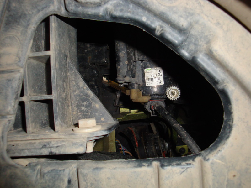

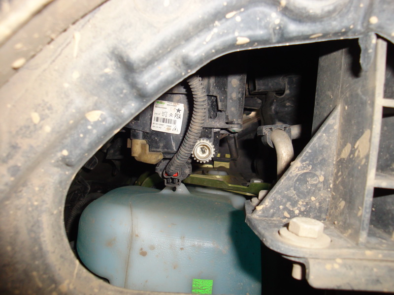

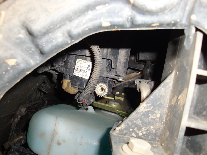

    Becul se scoate pe sub masina, exista o gaura in aparatoarea de noroi pe unde bagi mana si ai acces direct la bec.
    Iti atasez doua fisiere cu aparatoarea de noroi (este schema cum se demonteaza dar se vede gaura) si fisierul cu proiectoarele (demontarea lor daca este nevoie si reglarea acestora).
    Sper sa-ti fie de folos.
    Am atasat si pozele, 2 pentru fiecare parte, din pacate pe partea dreapta unde este rezervorul de la lichidul de parbriz nu cred ca merge schimbat pe aici.

      cum se desprinde capacul 1? Cele 2 bolturi au nevoie de o cheie speciala? sunt niste clame? Ce fel de bec trebuie pus in proiector? macar sa il cumpar inainte ca sa nu umblu de 2 ori. Si nu in ultimul rand...cum ai facut de ai ajuns asa repede sub masina ? mie abia imi intra o mana... pe ce ai pus masina ?
      de vanzare. 207, 1,6, cutie automata, benzina... 2 usi :)
        Esti foarte tare Emanuel, masina era in garaj, pur si simplu am bagat aparatul sub ea si am facut poze, masina nu a fost ridicata pe nimic.
        Becurile sunt H 11.
        Alte detalii nu iti pot spune, eu nu am demontat nimic pe acolo inca, nu s-a ars niciun bec de la proiector, spune-mi unde nu te descurci si o sa incerc sa te ajut, poate chiar o sa scot un bec ca sa iti dau mai multe detalii.
